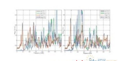

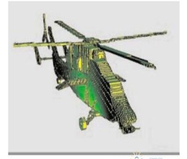

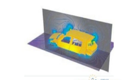

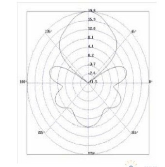

  图1、图2所示,为具体实例的电磁图。
  2)POST-CEM 后处理器。POST-CEM后处理器是利用OSF母题图形用户界面的交互图形式后处理器。通过动态有限元模拟软件,该模块可生成有限元网格图及随时间变化曲线图。图3所示为RCS辐射方向图。

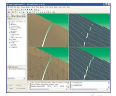

  (7)SEMAIL 网格生成器。
  SEMAIL是一个基于高级前沿技术的自动表面和体网格生成器。用于为PAM-CEM/FD求解器创建高质量网格。
  SEMAIL 主要特点如下:
  ◎产生非结构表面三角形单元网格,线性四面体体网格。
  ◎单元尺寸和形状可以是任意的,通过背景网格、点、线、面或直接和CAD数据相关的单元尺寸来指定;
  ◎缝隙网格生成有效性(无因电连接的面网格或体网格生成);
  ◎数据规范与标准校准功能;
  ◎辐射电磁场的近场计算功能。

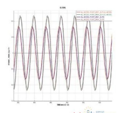

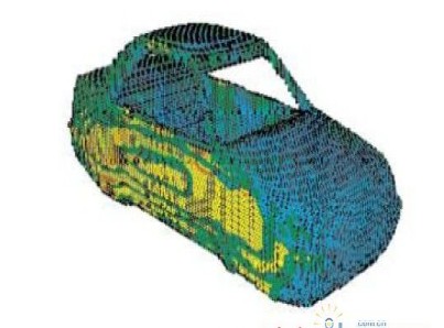

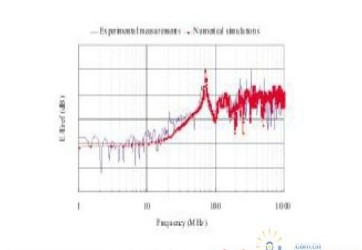

  实际应用如图4~图6所示。

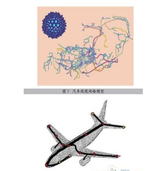

  CRIPTE是一个基于交互模式下的多导体传输线(MTL-Multiple Translation Lines)解决模块,由于可以与PAM-CEM进行完全耦合从而得出完整的电磁环境,该软件同时也是PAM-CEMV2009.0 电磁兼容解决方案软件包的一个模块。CTIPTE 软件包括LAPLACE线缆导线参数计算模块、CRIPTE 线缆网络计算分析模块、C3M耦合PAM-CEM参数分析模块和RORQUAL特殊电源信号计算分析模块等。
其特点是:
  ◎可以与PAM-CEM进行完全耦合,与3D模型进行整体仿真分析以得出精确结果;
  ◎线缆网络的直观定义;
  ◎提供导线的所有必要特征(导线绝缘参数、屏蔽线缆参数和子网络对外等效S参数);
  ◎整套线缆信号完整性分析;
  ◎带有专门用于线缆网络的输出和后处理功能,便于观察结果。
  具体应用如图 7~ 图10所示。

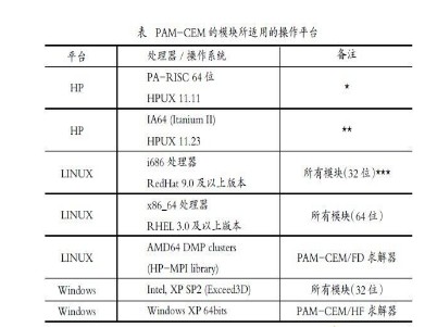

  PAM-CEMV2010.0电磁兼容解决方案软件包包括几种电磁求解产品,PAM-CEM/FD求解时域电磁问题;CRIPTE求解线缆网络的传导现象;PAM-CEM/HF求解高频电大问题。由于这些模块不仅可以进行独立求解应用,还可以进行完全耦合应用,下表为PAM-CEM的模块所适用的操作平台。
  硬件支持:512MB RAM(推荐使用1GB以上);桌面分辨率至少设置为1280×1024;安装目录下至少480MB空闲空间;3键鼠标(中键用来进行 选择旋转、确定等操作)。
