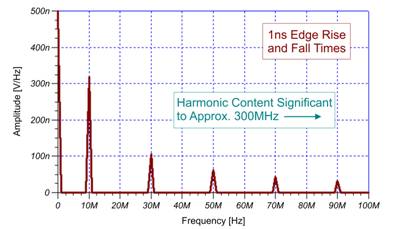

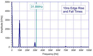

您可以将某个数字信号的频谱成分简化为其频率和升时间。时钟或者系统频率建立电路的时间基准,但其边缘率形成干扰谐波。图 1 显示了一个 10 MHz 方波的频谱成分。该 10 MHz 信号的边缘率为 10 ns。请注意,图 1 中这些谐波的量级随频率降低。一般而言,这种信号的潜在 EMI 为:
fMAX = 1/(πx tRISE)             方程式 1
10 ns 边缘率时方程式结果为约 31.8 MHz。曲线图显示,最后一次明显谐波出现在30 MHz。同时,图 2 所示 1 ns 边缘率时方程式结果为 318 MHz 最大频率。如果您的电路易受 318 MHz 频带内产生的频率影响,则 EMI 谐波可能会使您的电路出现干扰。
图 1 10 ns 升降时间信号的模拟 EMI 信号
图 2 1 ns 升降时间信号的模拟 EMI 信号
