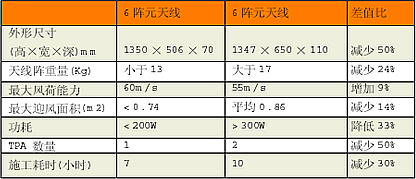

  通过对业内智能天线厂家生产的6/8阵元天线的比较,可以看出6阵元智能天线在尺寸上比8阵元天线有明显的减小,并提高风荷能力、减少了施工耗时。(见表一)
表一
  按照表中的数据,对于规模为1000个基站(3000个扇区)的网络建设,采用6阵元天线比8阵元天线约能节约9000多个工时。

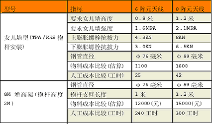

  此外,6阵元天线尺寸和重量的减少,对安装的要求也降低了很多.下面我们以女儿墙安装和8M增高架安装这两种典型的方式为例,对6/8阵元天线的安装要求进行对比。(见表二)
表二
  还是按照上述1000个基站(3000个扇区)的规模为例计算:
  1.对于女儿墙安装方式,可节约物料成本约150万元和5万多工时;
  2.8M增高架安装方式,可节约物料成本约900万元和18万多工时。
  由此可见,6阵元天线在天线尺寸、工程施工(进度和成本)和安装要求方面,具备明显的优势。

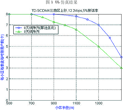

  对于覆盖性能而言,由于都是上行受限,我们仅分析上行即可。由于6阵元天线(比8阵元天线)少了两个阵元,天线赋型增益损失1.25dB。应该说,这 1.25dB的损失对密集市区覆盖性能的影响几乎可以忽略,但在郊区和农村则会有比较明显的影响。如果这个问题不解决,则6阵元天线只能在密集市区中采用,就无法在建网中大规模采用。

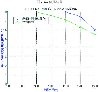

  为了弥补因为阵元数量减少而带来的赋性增益损失,设备厂家成功开发出了优化的检测算法并在实际系统中得到有效地采用,从而弥补了赋型增益的损失,使6阵元天线具有与8阵元天线相当(甚至略优)的覆盖性能。
  以下是采用了6阵元天线优化方案与8阵元天线的覆盖性能的仿真比较。
