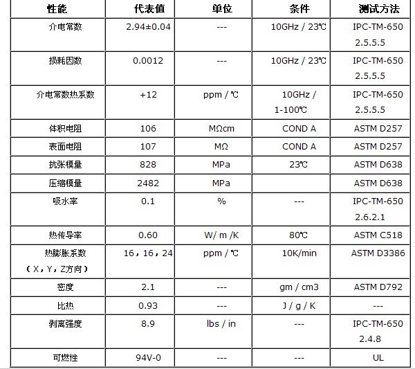

  此种高频介质板材RT / duroid 6002的主要性能,参见表1。
表1 RT / duroid 6002微波印制板材性能一览

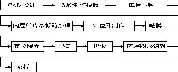

  微波多层板的制造,按照设计的需求,可以有多种实现途径。鉴于设计具体需求的差异,可采取各自不同的工艺路线。以下列出的是一种典型微波多层板的制造工艺流程:
  (1)光绘模版及内层图形制作:

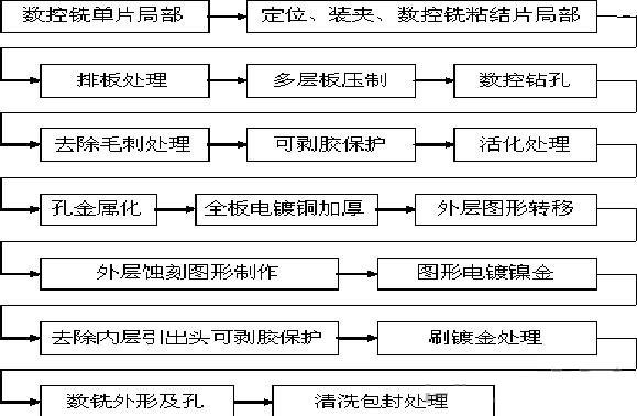

(2)层压制作及表面涂覆:

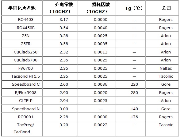

  众所周知,无论何种形式多层板的制造实现技术,基本离不开层压实现所发挥重要作用的粘结片材料。目前,包括美国ROGERS公司、美国ARLON公司和美国TACONIC公司在内,均有针对其不同类型微波介质基板材料,实现多层板制造的半固化片材料提供。除此以外,尚有多家公司提供的半固化片材料,可用于层压制造,现将各公司半固化片情况综合列表如下。
表2半固化片性能一览
  从上述表2所列粘结片材料来看,微波多层印制电路板的制造将会较为复杂,由于各类型粘结片的特性差异,在选用过程中,会出现这样那样的困难,最终将需一个持续探索和研究的过程。

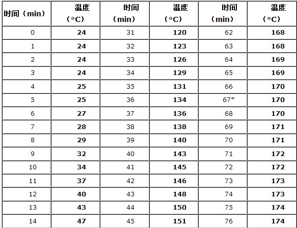

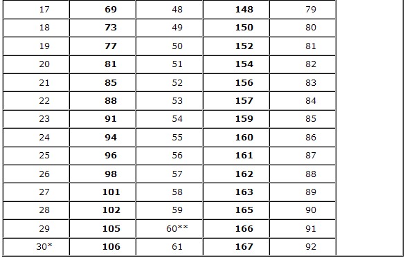

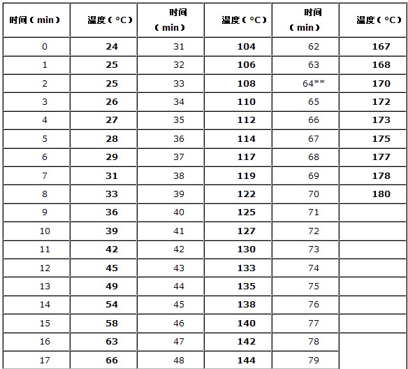

  4.2.1 半固化片25FR层压工艺研究
表3 层压过程温度记录(25FR)

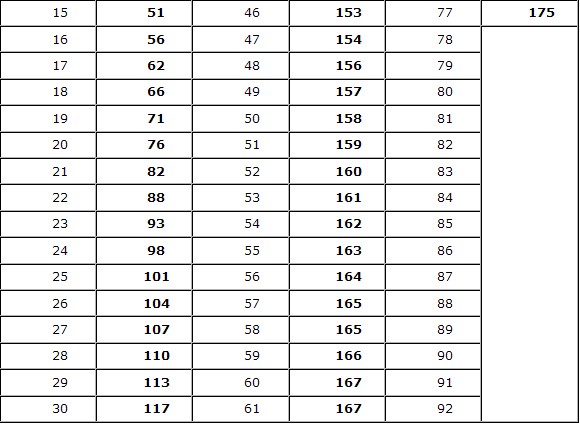

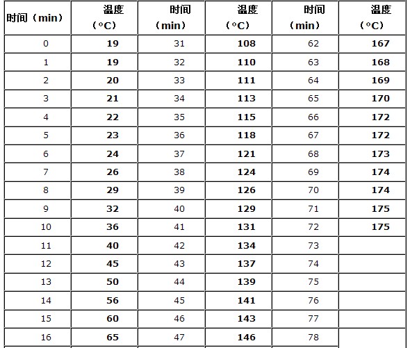

  4.2.2 半固化片SpeedBoard C低Tg层压工艺研究
表4 层压过程温度记录(SPEEDBOARD C)

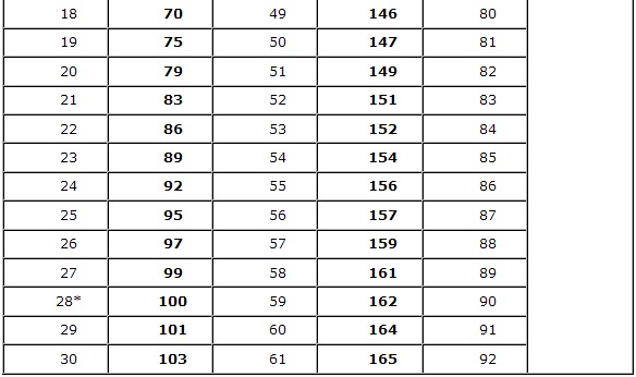

  4.2.3 半固化片RO4450B层压工艺研究
表5 层压过程温度记录(4450B)

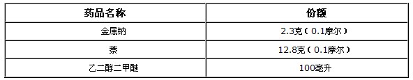

  金属钠和萘,于非水溶剂如四氢呋喃或乙二醇二甲醚等溶液内反应,形成一种萘钠络合物。各组份之配比请参见下表6。
该钠萘处理液,能使孔内之聚四氟乙烯表层原子受到浸蚀,从而达到润湿孔壁的目的。此为经典成功的方法,效果良好,质量稳定。
 表6 钠萘处理液各组份配比示例
