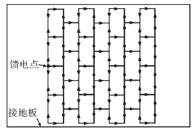

1 栅格阵列
栅格阵列是由栅格单元组成的阵列天线。如图1所示,采用金属导体作为矩形栅格单元,每个矩形单元长为λ0/2,宽为λ0/4.该阵列平行置于接地板上,接地板到到栅格阵列的距离约为λ0/4.整个阵列的馈电很简单,用50 Ω同轴电缆的内导体穿过接地板上的孔接于栅格阵列,外导体则焊接在接地板上。图中箭头表示瞬时电流分布,栅格单元的所有短边上电流相位都保持一致,为主要辐射单元。25个主辐射单元可以实现增益18.1dBi.
图1 栅格阵列基本结构

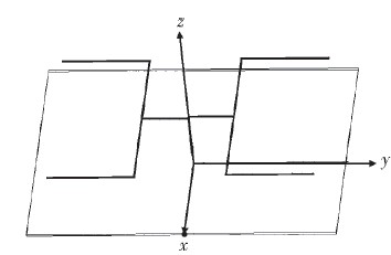

如图2所示,天线选取栅格阵列的5个辐射单元,为使天线性能达到最佳效果,选取天线到接地板的距离为λ0/4.经过矢量网络分析仪的实测,天线在频率点f=1 600 MHz的输入阻抗为325.6 Ω,为实现与50 Ω的匹配,采用开槽线阻抗变换。另外在设计中主馈线上还要加一段长为λ0/4的短路线,以起到平衡馈电的作用。
图2 天线结构示意图

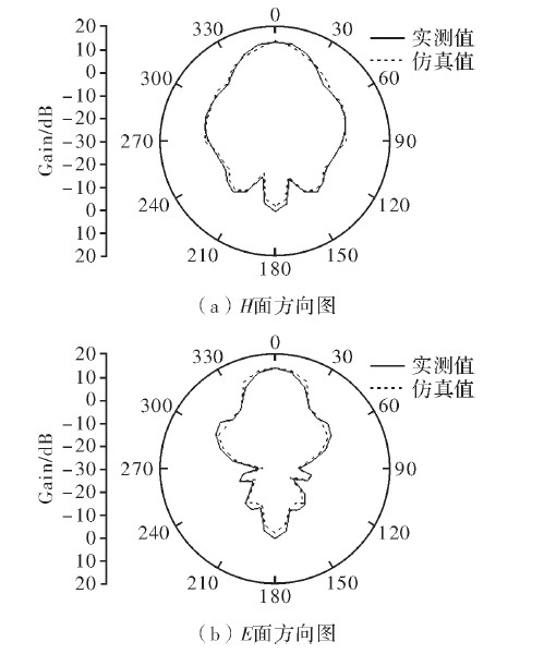

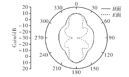

天线中心频率为1 600 MHz,图4是f=1 600 MHz天线的辐射方向图,图中实线代表实测值,虚线代表仿真值。可以清楚地看到,实测方向图与仿真方向图吻合良好,且方向图对称性较好。天线3 dB波瓣宽度为35°,通过微波暗室实测,天线最大增益可达13.3 dBi.为体现增益的提升,给出了f=1 600 MHz未加反射器时的天线方向图仿真值,如图5所示,图中实线代表H面方向图,虚线代表E面方向图。从仿真值可以看出,天线在为未加反射器时的增益为10.6 dBi,充分说明加反射器后,天线增益得到了显著提升。
图4 f=1 600 MHz辐射方向图
图5 未加反射器天线辐射方向图
