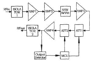

该低噪声放大器功能框图如图1所示。为满足50dB的高增益,该低噪声放大器采用四级放大AMP1、AMP2、AMP3和AMP4;为了得到很好的输入输出驻波比,在输入端使用了隔离器ISOLATOR1,在输出端使用了隔离器ISOLATOR2。为了抑制带外的各种杂散信号,使用了工作于该频段的抑制度较高的声表面滤波器SAWFILTER;为了实现增益可调节使用了数控衰减器ATT1;为了实现输出功率自动控制,使用了压控衰减器ATT2。
图1 CDMA低噪声放大器框图
该电路可划分为三个小单元:电源处理电路、监控处理电路、射频(RF)链路。电源处理电路采用开关电源LM7805,将外部提供的9V电压转换为各个芯片工作所需要的5V电压。LM7805具有转换效率高,可允许输入电压动态范围大的特点;监控处理电路实现与上位机的RS485通信接口、输出信号功率检测、模块增益调节和自动电平控制(ALC)。
RF链路工作原理如图1所示。首先,输入隔离器ISOLATOR1实现良好的输入驻波比性能,输入信号然后经过AMP1、AMP2两级放大,接着经过声表面滤波器SAW对带外信号进行抑制,再经过AMP3第三级放大后,经过实现增益可调节的数控衰减器ATT1,经过实现自动电平控制压控衰减器ATT2,再经过AMP4第四级放大,在AMP4后分一小部分能量给检波器实现输出功率检测,主信号最后通过输出隔离器ISOLATOR2输出。

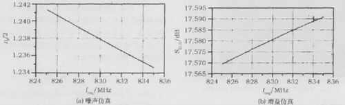

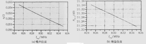

根据噪声系数的级连公式NFtot(m)=NF1+(N F2-1)/A v1+…+(N Fm-1)/Av1…A v(m-1) (其中NFtot (m)为m级总的噪声系数、NFm为第m级的噪声系数、Avm为第m级的增益。),整个放大器的噪声系数主要由第一级和第二级所决定。具有低噪声和高增益的第一级和第二级放大器的设计是整个低噪声放大器设计的难点。使用Agilent的Advanced Design System(ADS)对AMP1和AMP2进行噪声和增益的S参数仿真,得到的结果如图2和图3所示。
图2 AMPI的噪声和增益仿真结果
图3 AMP2的噪声与增益仿真结果

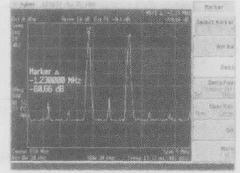

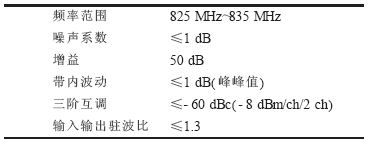

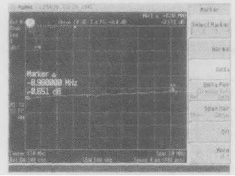

通过对电路的连接调试,使用数字信号源、频谱分析仪、矢量网络分析仪和噪声系数分析仪测得的该低噪声放大器的各项指标如表1。表1中带内波动和三阶互调的频谱仪截图如图4和图5所示。
表1 低噪声放大差的性能
图4 低噪声放大器的带内波动测试结果
图5 低噪声放大器的三阶互调测试结果
