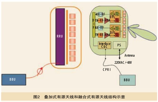

⑷天线与射频模块连接由分离式向集中式发展
未来集中式的设备代替分离式的设备,光纤代替电缆,天线与主设备实现小型化和一体化并充分结合,实现天面资源的节约和灵活的部署方式,适应网络扁平化的发展趋势。

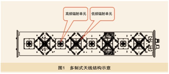

2.2 多制式天线技术
多制式天线就是让不同通信系统共用一副天线,以便有效地节约安装空间。多制式天线的实现主要是通过在天线内部合理的放置辐射单元实现天线工作频段的宽带化,以及通过信号合路和分路实现不同频段信号的调节和控制,如图1所示。
