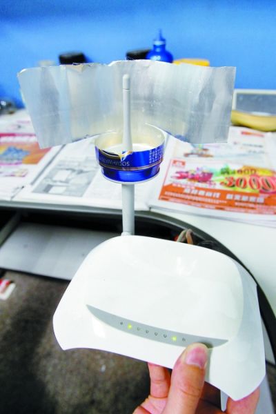

这几天,网上疯传的一条微博或能解决小张遇到的问题。一个易拉罐经过剪裁,套在无线路由器天线上,可以增强WiFi信号。有网友还亲自动手,按照微博说法,制作出了一个信号增强器,并在自己微博中详细介绍了步骤。
昨日下午,记者按照网友所列的步骤,制作了一个易拉罐信号放大器。随后,记者将手机摆放在距离无线路由器5米的位置,原本显示为两格的信号达到满格4格。记者拿着手机走到距离路由器15米的位置,满格则降为了3格。但信号并不恒定,记者站在5米位置时,信号最高时是4格,5分钟后,又变成了3格,一会儿又变成4格。可见易拉罐信号放大器功效并不十分稳定。

任阔说,使用易拉罐制作的WiFi信号增强器,在最佳角度下,让天线处在扇形面的焦点位置,且扇形弧度规则,可以让信号加强50%左右。如果焦点位置放不好,会减弱效果。

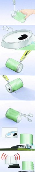

制作方法演示
将拉环拔出
对罐体进行环切,将整个底部移除。
将罐头切开一部分,在罐口留1到2厘米的位置
将瓶身弄成扇形,将罐身倒放
将易拉罐的罐口放在无线路由器的天线上面。
