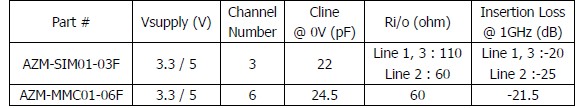

针对SIM卡及MMC/SD卡这两种应用,晶焱科技提供了相应的电磁干扰滤波器AZM-SIM01-03F以及AZM- MMC01-06F,可以解决上述电磁干扰问题。表1为晶焱科技AZM-SIM01-03F及AZM-MMC01-06F电磁干扰滤波器产品的基本特性参数数值。这两种电磁干扰滤波器均适用于5V或5V以下的额定电压电路系统,线电容值分别为22pF及24.5pF。操作频率在1GHz时,其插入损耗分别可达-20dB及-21.5dB,可以电磁干扰信号强度显著降低至十分之一以下,以维持受保护电路的操作功能正常。
表1:晶焱科技应用于SIM卡及MMC/SD卡的电磁干扰滤波器的基本特性参数。

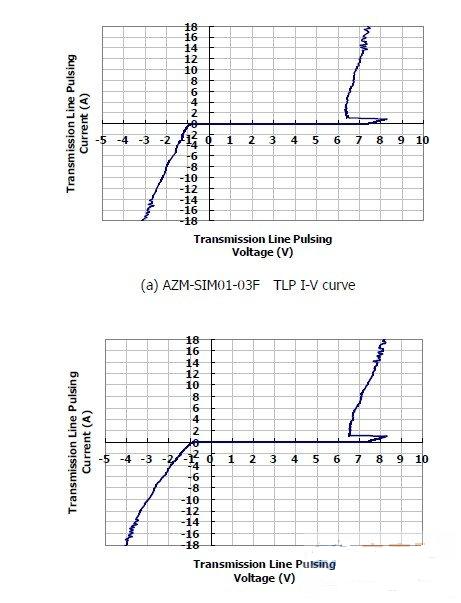

当静电放电事件(ESD)发生时,瞬态电压抑制器的箝位电压越低,则越能即时地导通可观的静电放电电流,以使受保护电路免于遭受静电放电的侵害而永久受损失效。图1所示为利用传输线脉冲产生系统(TLP)所测量到的AZM-SIM01-03F及AZM-MMC01-06F产品的箝位电压图。由图中可以清楚看到,这两种电磁干扰滤波器在传输线触波产生系统输出17A的高静电放电电流下,其箝位电压均低于8.5V,可以非常有效地提供受保护电路一个快速有效的静电放电旁通通路(bypass path)。
图1:晶焱科技推出的AZM-SIM01-03F及AZM-MMC01-06F电磁干扰滤波器:在17A所对应的箝位电压均小于8.5V。

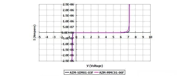

由于便携式设备需要依靠电池来供应所需电力,因此在元件正常使用时,漏电流愈大,则电池的耗电量就愈大、可供电时间就会缩短。图2所示为晶焱科技推出的AZM-SIM01-03F及AZM-MMC01-06F电磁干扰滤波器新产品的电流-电压(I-V)特性曲线。由图中曲线可知,电磁干扰滤波器新产品在适用的系统操作电压(在此为5V或5V以下)时的漏电流远小于1uA,因此可延长便携式设备的电池可持续使用时间。
图2:晶焱科技推出的AZM-SIM01-03F及AZM-MMC01-06F电磁干扰滤波器产品:I/O端对地(GND 或VSS)所测量的DC漏电流值均远小于1μA。
