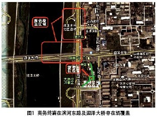

经过详尽测试及优化分析,网优人员通过两种途径来解决该问题,如图1所示。
一是在现有珠琳公园站点增加一个小区加强迎泽大桥桥东、迎泽大桥北匝道的覆盖;二是新增加的珠琳公园3小区与1小区合并,合并后由两个天馈系统覆盖,既保证了信号覆盖,又减少了小区边缘弱场的切换。
图1 商务终端在滨河东路及迎泽大桥存在弱覆盖
图1中珠琳公园基站之前有2个小区(绿色条状代表其方位角),主要覆盖滨河东路路面,新增小区(红色条状)主要覆盖迎泽大桥桥东路段。

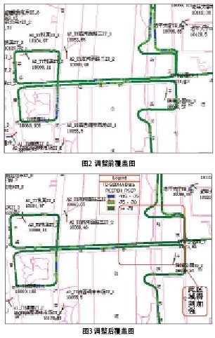

对比整改前后DT测试覆盖情况,从图2、图3中可以看出-115?-75dBm区间(测试图示中的蓝色样本点)的弱覆盖点已明显减少,优化调整后迎泽大桥北匝道及桥面的覆盖基本保持在大于-75dBm的区间,相比之前得到明显改善,从实际路测情况来看,商务终端(三星I9108)在路面的低电平比例明显减少。
对比珠琳公园基站在优化前后的弱场起呼情况,可以发现弱场起呼(即起呼电平小于-80dBm)次数明显减少,优化前平均为5203次,优化后平均为3995次,每天减少约1200次。
各项KPI指标对比
从小区业务接入性能指标分析,优化后该小区CS/PS接通率得到了一定改善,约提升0.3个百分点。另外小区业务保持性能指标中,CS掉话率从之前的0.78%改善到0.65%,PS掉话率从之前的0.67%改善到0.60%。
切换指标对比
珠琳公园小区覆盖的是快速移动场景,无论在滨河东路或迎泽大桥上的用户多数是移动速度较快的用户,所以切换指标对用户的使用感知有很大的关联。优化调整后,尤其是新增的小区与原珠琳公园1小区合并后,切换性能得到明显的提升,系统内切换成功率从91.4%提升到99.7,提升约7个百分点,效果非常明显。
