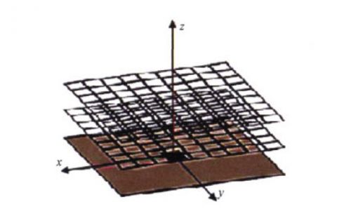

LHM具有介电常数占与磁导率p同时为负值的电磁特性,这与自然界中的大多数材料(s与弘构造的材料空间如图1所示)有着直接的差异。电磁波在该介质中传播时,电场强度、磁场强度与传播矢量三者遵循左手螺旋定则,因此存在负折射效应、逆多普勒效应、逆切仑科夫辐射和理想透镜等多种奇特物理现象?。2001年,美国麻省理工学院的Smith等人根据Pendry的理论模型及设计思想,首次制备出在微波波段同时具有负介电常数和负磁导率的材料,并通过实验观察到了负折射现象。LHM由此引起了科学界的浓厚兴趣,对其基本理论和实验的研究正不断完善,其已成为近年来物理学和电磁学领域的研究热点。
图 1.加载左手材料层贴片天线结构

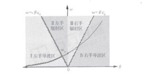

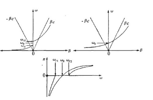

复合左手结构中存在4个频带区,分别为左手导波区、左手辐射区、右手辐射区和右手导波区,如图3所示。当频率位于左手辐射区和右手辐射区时,垂直于该结构平面方向的传播常数k.变为实数,该方向有漏波或辐射产生,这与普通微带天线的辐射机理类似。基于复合左手传输线的漏波天线同普通漏波天线相比的2个显著优点:(1)复合左手传输线的基本模式下包括了辐射频带和导波频带,因此该漏波天线可工作在基本模式上;(2)在平衡复合左手传输线中β=0,而群速Ug不为O,故此时复合左手漏波天线可以向实现法向辐射(边射),控制频率的大小即可使天线获得前向至后向的连续扫描辐射。
图2.平衡和平衡结构的复合左手传输线相移常数、折射率与频率的关系

图3.合左手微带天线的色散曲线
