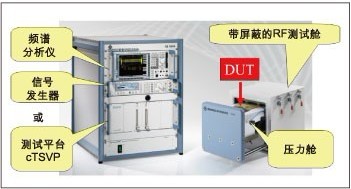

图1:罗德与施瓦茨公司用于胎压传感器的RF测试系统。

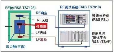

图2:图1的RF测试系统框图。

为了获得射频接口测试的可再现结果,确保外部干扰不对测试造成影响就至关重要。此外,有必要确保邻近的其它设备和测试系统不受到该测试的影响。满足这些要求的唯一办法是采用一个具备合适屏蔽的RF舱(如图2)。舱内还可以填充吸波材料以衰减高频电磁波的反射,并确保稳定、可再现的测量。吸波材料在音频应用中也有效,就是减少内部反射和环境噪声。
罗德与施瓦茨公司在RF技术领域有着深厚的积累,目前正在将公司经过测试的手动RF测试夹具产品线扩展到一种新型的RF测试舱产品系列。
RF测试舱产品线R&S TS712x
R&S TS712x系列的新型RF测试舱面向自动生产线的需求,特点包括:长的服务寿命、牢固的设计和RF舱的自动开合。在300MHz到6GHz范围内,它具有很高的屏蔽有效性,该测试舱适合于测试符合各种标准的带射频接口的模块,这些标准包括:ISM、GSM、CDMA、UMTS、WLAN、蓝牙和WiMAX.

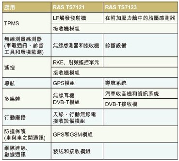

该产品家族有两个基本型号,差异在于宽度。为了满足不同的需求,每一个型号都具有自动和手动版。窄的型号是R&S TS7121,其宽度仅仅为155mm,主要用于测试较小的设备,如RFID模块、无线传感器和接收机、RKE和较小的蓝牙模块。
R&S TS7123型仪器具有适用于双DIN槽车载电子设备测试的330mm宽手柄,因而是汽车测试的理想设备。该型号适用于汽车收音机、导航系统和信息娱乐系统的测试。较宽的RF舱提供了更大的空间,以便整合产生特殊环境条件的子系统,用于TPMS的压力传感器测试的压力舱就是一个很好的例子。通过组合两个舱,就可以对射频接口进行测试,并可检查胎压传感器在宽范围的典型压力条件下是否正常工作。
表1:各种无线标准在汽车工业中的应用。

压力舱模拟RF测试舱内部的胎压。一个波形发生器以125kHz LF数据电报激励胎压传感器发送数据(ID号码、压力和温度)。该RF数据电报由测试舱中的ISM天线拾取并在频谱分析仪中解调。其系统软件可评估该信息并给出GO/NoGo信息。
