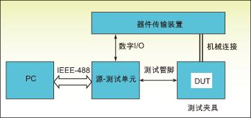

图1:二极管测试时的测量设备设置。

我们的第一个例子包括测试仪器、器件传递装置(handler)和PC(图1),这里需要注意如何通过内部编程来消除大多数的GPIB通讯来加速测试。
二极管的生产测试包括验证步骤确定待测二极管的极性,然后测试正向压降、反向击穿电压以及漏电流。
正向压降是指在某些规定的正向电流时二极管两端的电压,通过在二极管上通过规定电流,然后在其两端测量电压来得到。反向击穿电压(VRM或VBR)是电流突然无限增加时的反向电压,这通过施加反向电流并测量二极管两端的电压来测量。读出的电压与特定的最低极限相比较以决定测试通过或失败。漏电流IR有时也称为反向饱和电流,IS是给二极管施加小于反向击穿电压的一个电压时的电流,它是通过施加一个特定的反向电压并测量产生的电流来得到的。编写程序来在源/存储器仪器的存储器位置(memory location)中设置二极管的测试,然后通过IEEE总线传来的一个触发开始执行,仪器按照存储器中的设定编程位置执行操作,无须计算机的干预。

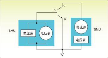

图2:在三极管测试中一般使用两台SMU,第一台在HBT基极和发射极之间,第二台在发射极和集电极之间。

尽管有许多类型的RF三极管存在,但我们以异质结双极性三极管(HBT)为例,类似的测试可用于其它器件。由于三极管是个三端器件,通常需要使用两台SMU。图2显示两台SMU连接到器件,第一台在HBT基极和发射极之间,第二台在发射极和集电极之间。为了获取HBT的集电极曲线,基极SMU设置成输出电流并测量电压。设好第一个基极电流后,在扫描集电极电压的同事测量集电极电流。然后基极电流增加一级,再次扫描集电极电压并同时测量集电极电流。重复该过程直到获得不同基极电流情况下所有的集电极I-V曲线。

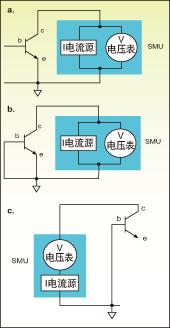

图3:a:集电极-发射极击穿电压,基极开路;b:集电极-发射极击穿电压,基极短路;c:集电极关断电流,ICBO,及集电极-基极击穿电压,发射极开路。
特定的三极管测试
HBT通常有两个重要的击穿电压需要测量:第一个是集电极-发射极击穿电压,可在基极开路或短路时测,图3a显示基极开路(BVCEO或V (BR)CEO)下测量集电极-发射极击穿电压的设置,图3b显示基极短路(BVCES或V(BR)CES)情况下测量集电极-发射极击穿电压的设置。另一个击穿电压是集电极-基极击穿电压(BVCBO或V(BR)CBO),通常射极开路测量,图3c显示了该测试设置。在这些测量中,源-测量单元扫描HBT上的电压同时测量电流。在达到击穿电压之前,电流将保持非常恒定,达到击穿电压后,电流将突然增加。
通常RF功率三极管要测的其他参数有集电极-发射极持续电压,BVCEO(sus)或VCE(sus),在基极-发射极之间的结上采用反向偏置时集电极-发射极的击穿电压(BVCEV或BVCEX),以及集电极开路时的发射极-基极击穿电压(BVEBO)。
结漏电流
描述器件关断时的漏电流也非常重要,因为在器件不工作时,漏电流将浪费功率,会缩短电池供电设备的工作时间。最常测量的漏电流参数是集电极关断电流(ICBO),在集电极和基极之间测量,发射极开路(图3c)。基极反向偏置漏电流,也称为发射极关断电流或发射极-基极关断电流(IEBO),是另一个最重要的漏电流,它是器件关断时基极的漏电流。
