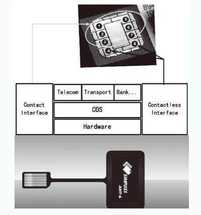

  双界面卡手机定制方案在手机智能卡上集成RFID处理芯片,将RFID线圈集成在手机终端上,RFID智能卡通过C4、C8引脚与手机终端的线圈相连,实现近距离通信。此方案采用行业普遍应用的13.56Mhz频率通信,方便合作类业务的改造实施。终端改造仅需实现天线与手机的集成,改造较简单,成本较低。天线集成到终端,提高了刷卡稳定性。缺点是占用了C4,C8触点,和国际标准应用中的大容量卡应用冲突,并且仍然需要对手机终端进行定制。
  2.3 双界面卡自带天线方案
  本方案在手机智能卡上集成RFID处理芯片,并从智能卡引出RFID线圈进行近距离通信。双界面卡自带天线方案采用在行业普遍应用的 13.56Mhz频率通信,且不需要更换手机,业务实施方便快速。但由于UIM卡带了较大的RFID线圈,用户安装使用不方便,较容易损坏,刷卡稳定性稍差,使用感知较差。同时,也占用了C4,C8触点,和国际标准应用中的大容量卡应用冲突。

  (1) RFID非接触式技术和SIM/UIM卡原来的接触式技术的融合问题
  RFID非接触式技术和SIM卡接触式技术的融合是移动支付技术发展中的核心问题。移动支付业务的发展都是基于接触式和非接两者融合的前提而发展起来的业务。通过两者的结合,既实现了传统RFID技术作为近场支付、门禁、考勤、公交等方面的应用,同时也满足了传统移动电话的功能,更为重要的是,通过两种的结合,产生了新的业务蓝海,具体来讲,通过手机的STK/UTK菜单,可以方便的查询智能卡上的余额、交易记录、等相关的信息,以及可以通过空中圈存实现钱包的充值功能,解决了原来银行卡、公交卡、企业卡等不能直接和客户实时交互、方便管理的问题。
