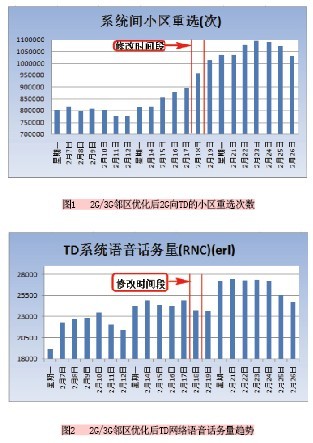

2G/3G邻区规划优化完成后,网优人员于2月18日进行现网修改,为了避免春节期间业务量低的影响,取2月6日(元宵节、周一)至2月26日(周日)中兴区域系统间小区重选次数、话务量和流量的数据进行对比,对比见图1。
通过图1可以看出,在2G添加完3G邻区后,系统间的重选次数增加明显,使UE能更快的重选回下载速率更高的TD网络。
通过图2可以看出在2月18日添加完邻区后,TD话务量有明显的增长。由24000erl左右长到了27000erl左右,提升幅度约12.5%,增加了TD网的码资源利用率,减低了2G小区的负荷。
同时,该区域TD数据业务流量的增长也比较明显,平均由280GB左右增长到了380GB左右。说明了优化2G/3G邻区后,吸纳了更多的用户驻留TD网络,使G3用户可以更快捷地使用无线速率更快的TD业务,提升了使用感知。

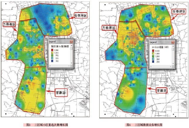

针对出现流量高增长情况的晋源区、万柏林、尖草坪区等区域,网优人员选取了2月16日至2月26日系统间小区重选次数和流量的小区级数据作渲染图(流量三天增长250MB视为高增长小区),如图3、图4所示。
通过两张渲染图看以看出,晋源区的2G到3G的重选次数增长较高,数据流量的增长也比较明显。(因为晋源区的基站的主要在右图黄色的部分,其他地方没有基站,所以数据的增长也集中在图中黄色的部分),这一方面说明,区县营业部的营销政策起到提升业务量的作用,另一方面说明这次优化2G/3G邻区的工作起到了一定的效果。尖草坪区、四郊县的情况和晋源区相近。
通过测试网优人员还发现,万柏林区2G向TD重选次数普遍增长,高增长的区域分布比较集中,但是数据量的增长分布却比较均匀。可见,数据的增长与数据业务量的分布有关,数据业务量分布高的区域,数据流量的增长也高。
