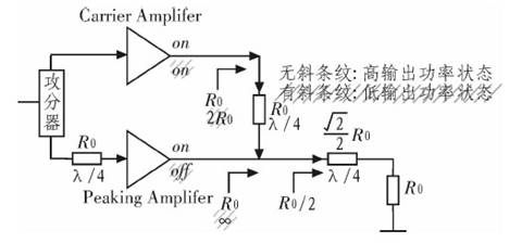

  传统Doberty功率放大器的结构示意图如图1所示,它一般由载波放大器(Carrier Amplifier)和峰值放大器(PeakingAmplifier)并行连接组成。其中载波放大器一般偏置在AB类工作模式,输出端串联一个微带线起阻抗变换的作用;峰值放大器一般偏置在C类工作模式,输入匹配网络前端附加的微带线起到相位平衡的效果。
图1 传统Doberty功率放大器的结构示意图
  由图1可以看出,传统Doberty结构的功率放大器有两种工作状态:低输出功率状态(图1中的有斜条纹)和高输出 功率状态(图1中的无斜条纹)。在高输出功率状态,理想情况下2个放大器的输出电流大小相等,载波放大器和峰值放大器产生相等的输出功事。这时载波放大器和峰值放大器的负载阻抗都为R0,通常情况下R0=50Ω。在低输出功率状态,峰值放大器截止不工作,只有载波放大器导通工作。理论上此时的峰值放大器的输出阻抗趋于无穷大,峰值放大器对负载网络阻抗的影响可以忽略。载波放大器输出端的负载阻抗通过特性阻抗为的R0的λ/4微带线将的R0/2变换到2R0,这样可以实现在低输出功率状态下高的负载阻抗达到效率的提高。此时载波放大器的饱和输出功率要比总的峰值输出功率小4倍,即传统Doherty功率放大器在低输出功率区域的饱和输出功率要比峰值饱和输出功事低6 dB,从而实现了提前饱和的目的,提高功率回退时的效率。

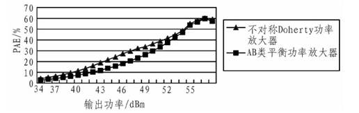

  在仿真设计中,利用ADS平台可以很好的简化设计步骤,缩短研发周期,仿真设计中所用到的MRF6S21140H功放管模型是由飞思卡尔提供的一种半经验模型。仿真设计中通过对晶体管直流偏置和稳定性的仿真分析,确定了晶体管的静态工作点和稳定状态。利用ADS中的负载牵引和源牵引仿真得到晶体管一簇不同阻抗值的等功率圆和等效率圆,分析得到适用于不对称Doherty功率放大器的最佳阻抗值,同时在偏置电路中应用优化阻抗法较好地降低了电记忆效应。通过在匹配网络中综合考虑补偿网络的设计思想,设计补偿线,更有效的抑制了不对称Doherty功率放大器的功率泄露,提高了输出效率。在完成不对称Doherty功率放大器的各个模块的仿真设计后,调整输入端微带线使得载波放大器和峰值放大器两条支路输出信号的相位对齐,并通过原理图-版图联合仿真优化设计的不对称功率放大器的性能,提高了仿真的精确度,缩小仿真和实际应用的差距。同时对比在不同的输入端功分器的功率分配比例和栅极偏置电压的仿真结果,发现当载波放大器的栅极偏置电压为2.84V,峰值放大器的栅极偏置电压为0.85V,漏极偏置电压为28V时,输入端功分器的功率分配比为1:2.3的不对称Doherty功率放大器的性能最佳。图2为1:2.3不对称功率驱动的Doherty功率放大器与AB类平衡功率放大器的功率附加效率(PAE)比较曲线图。从图2可以看出,峰值饱和输出功率约为55.8dBm,因此不对称结构能改善由于峰值放大器对载波放大器牵引不足导致的失配问题,使得蜂值饱和输出功率较为理想。当从峰值输出功率回退11.8dB时,即输出功率为44dBm,仿真得到的1:2.3不对称功率驱动的Doherty功率放大器PAE为24.21%,AB类平衡功率放大器的PAE为15.63%.因此1:2.3不对称功率驱动的Doherty功率放大器比AB类平衡功率放大器的PAE提高了8.58%。

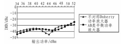

  分析图3的不对称功率驱动的Doherty功率放大器与AB类平衡功率放大器的三阶互调失真(IMD3)比较曲线图可以发现,设计的1:2.3不对称功率驱动的Doherty功率放大器的线性度较为理想。当输出功率为43 dBm时,1:2.3不对称功率驱动的Doherty功率放大器的IMD3为-42.24 dBc,AB类平衡功率放大器的IMD3为-36.61 dBc,1:2.3不对称功率驱动的Doherty功率放大器在IMD3指标上改善了5.63dBc.当输出功率为44 dBm时,1:2.3不对称功率驱动的Doherty功率放大器的IMD3为-44.46dBc,AB类平衡功率放大器的IMD3为-37.48dBc.1:2.3不对称功率驱动的Doherty功率放大器在IMD3指标上改善了6.98dBc。

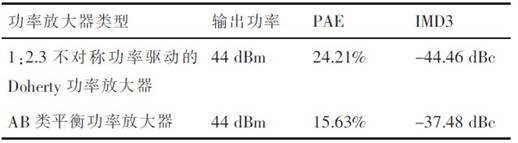

  对比上述的仿真结果可以看出(对比结果如表1所示),采用1:2.3不对称功率驱动的Doherty功事放大器能够很好的实现高线性和高效率的良好折中,设计出的功率放大器的仿真结果性能良好,和目前在实际中常采用的AB类平衡功率放大器相比在高线性度的要求下效率上有很大的提高。
