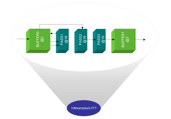

picoArray编程模型使得组装流水线结构变得非常容易,这也是实现FFT所用的方法。举例来说,每个radix-4蝶形运算包括4个复杂的乘法(注意,第4个蝶形运算只包含复杂的加法),并被映射到一个独立的处理器。每个阵列单元都是从内部总线获取输入数据,经过处理后再向流水线中的下一个DSP提供输出。由于总的吞吐量受限于最慢的阵列单元,因此理想情况下阵列单元上的每个环回都应花相同数量的周期才能实现最佳的性能。例如,如果每个阵列单元在8个周期内处理每个样值,那么最大吞吐量在160MHz时可达每秒20M个采样。
FFT实现接收16+j16、左对齐、按顺序输入的数据,提供16+j16、也按顺序的输出数据。在每个蝶形运算中会发生位增加现象,其中2个位用于加法,16个位用于复杂的乘法,这种位增加在采用就近舍入策略的40位STNA2 AE累加器中很容易管理。这种机制可以保持中间值的最佳可能精度 ,从而达到较高的输出数据信噪比。图1a显示了本实现中的单元。
图1b:FFT内部单元;并行FFT可实现LTE上行链路要求的更高吞吐量DFT

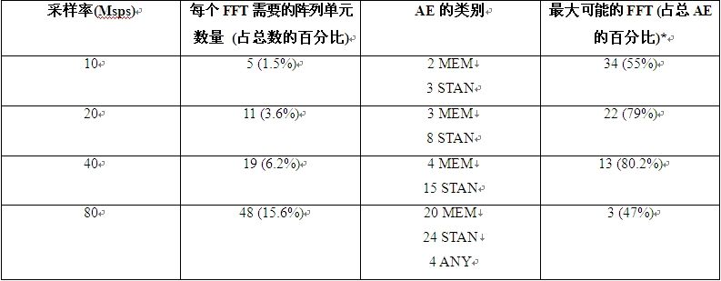

表2总结了PC102上的256点FFT的性能。表2给出了复杂采样速率在10MSps和80MSps之间的256点FFT所要求的资源,并给出了在PC102上能以每个速率点执行的最大FFT数量。从表中可以看出,单个10MSps FFT需要约1.5%的资源。
表2:picoArray上的OFDMA采用的256点 16+j16 FFT的资源使用
从图1b可以看出如何通过整合“构建模块”FFT来获得更高的吞吐量--显然并行架构是非常适合的。

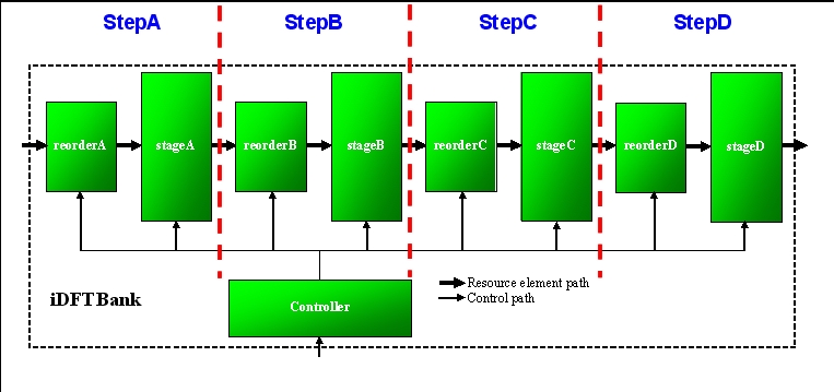

SC-FDMA上行链路的实现如图2所示,其中DFT位于OFDM调制器之前,这表明比标准OFDMA要多一些步骤。
图2:SC-FDMA或DFT扩展OFDM

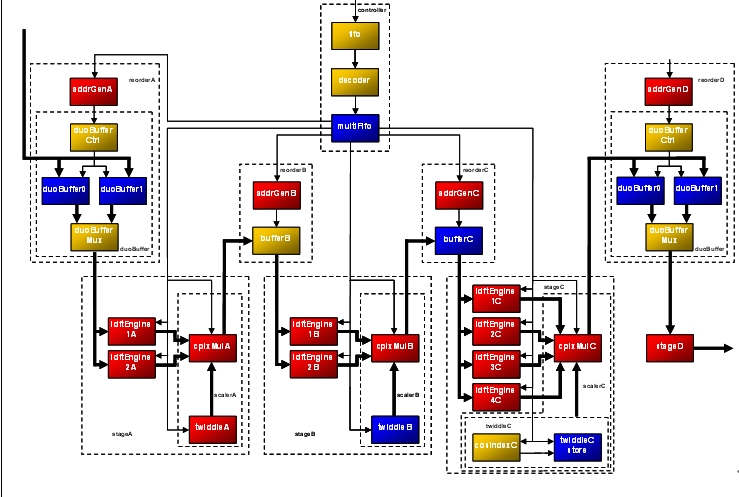

用于分解iDFT的技术是“分而治之”,主要原理与大家熟悉的FFT相同,但iDFT的长列表无法被分解成单个素数因子。相反,每个音可以被分解成长度为2、3和5的三个短iDFT。这些是iDFT的“引擎”。在本例实现中,一些iDFT已经被分解成素数因子(如4、8和9)以外的其他因子,以便将流水线级的最大数量减小至3,从而带来缩短延迟的好处。
图3显示了LTE iDFT的逻辑结构,这种结构可用来在PC102/PC20x上实现20MHz的LTE eNodeB。
图3:LTE iDFT库结构
流水线级必须能够实现所有35种可能的iDFT功能,并动态地重新配置和避免由于不同长度iDFT同时流过而造成的任何流水线危害。最简单的架构是重新排序+级缓冲对A、B和C都成为用来实现所有6个iDFT引擎的相同功能块的实例(如果计算1点iDFT就是7台引擎,即通过不变)。更优化的解决方案确认只有一级需要实现9点引擎,另外一级需要实现8点引擎,第三级需要4点引擎,加上2、3和5个引擎,因为任何iDFT长度都不需要超过一个9、8或4。

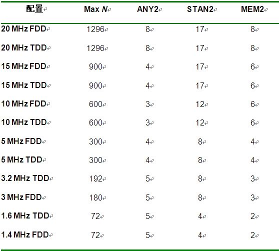

使事情复杂化的因素之一是,LTE是一个带宽可扩展的系统(简言之,TDD/FDD都是1.25MHz~20MHz)。表3列出了不同模式时的不同实现方式。虽然与FFT相比灵活性有一定的代价(见表2),但值得注意的是,这种架构在实现这些配置时效率仍然特别高:即使所需的20MHz+20MHz FDD(最坏情况)资源也仍只占PC102的10%。
表3:picoArray上可扩展iDFT的资源使用

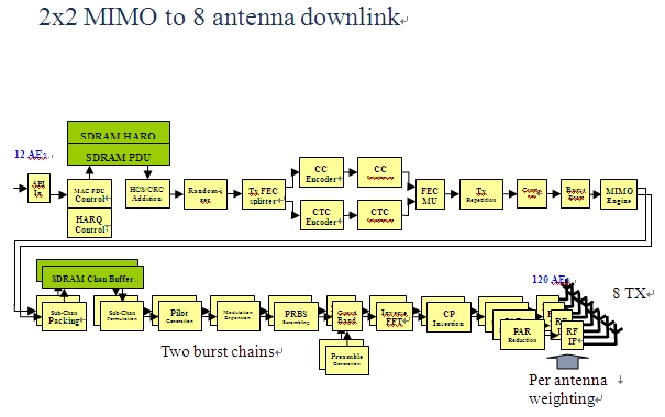

MIMO有多种不同的使用方式。拿WiMAX下行链路来说,它有两种标准的MIMO模式:Matrix A和Matrix B。前者也被称为空间时间编码(STC),它通过两幅发射天线以不同的形式发送相同的信号。由于发送的是相同的符号,数据速率在SISO上不会提高,但由于两种形式(s和-s*)不同,接收机有更好的机会恢复数据,因此鲁棒性和范围(针对指定的数据速率)得到了改善。为了在下行链路中实现这一技术,虽然符号率块不受影响(发送的一个符号),但现在有两个突发链(burst chain),它们用不同调制形式的信息馈送到两幅天线。
Matrix B则相反,它通过发送两个不同的符号来获得双倍的数据速率。在这种情况下,共有两个突发链(针对两幅天线),每个链处理独立的符号;在实际应用中,它将不是简单的复制,而是符号率部分将被设计得更加快速,然后将输出信号交替发送给两个TX分支。实际系统同时支持两种模式,可以根据每个用户要求选择Matrix A或B:向条件较好的系统以较快的速度发送数据,而使用STC能使蜂窝边缘的系统受益。
这非常适合多核架构。如图4所示,有两个独立的突发链馈送倒两幅天线:同样的架构被简单地例示了两次,这对工程师来说非常简单。这个特殊的图实际上稍微有些复杂,在实际应用中,许多系统都结合使用MIMO和多种空间技术,如波束成形、“调零”(null-steering)天线或SDMA。这个特殊设计共有8幅天线,配置为每个MIMO分支4幅,每个天线都可以独立控制。
图4:具有两个独立突发链的MIMO下行链路系统
