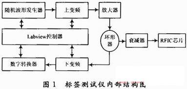

标签测试仪可采用Voyantic公司研发的Tagformance标签测试仪,该测试仪是带有一个输入天线和输出天线接口的专用RFID读写器。天线接口中一个用来向标签传输信号,另一个接收标签的反向散射信号,软件会对该信号进行分析,其内部结构如图1所示。从图1可以看出,标签测试仪的内部结构相当于一个输出频率、功率可调可标定,接收信号可解调可解码的宽频带RFID读写器。实际测试时,为了使得读数方便,在RFID标签测试仪的衰减器输出端口再串接一个20 dB衰减器,然后用同轴线将衰减器和装有芯片的SMA头相连。利用标签测试仪可以扫描出芯片在不匹配的情况下,芯片正常工作所需要的最小工作能量Pmin随频率的变化情况。

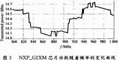

图3将安装有NXP_G2XM芯片的SMA头通过同轴线连接到标签测试仪衰减器的输出端口,扫描芯片工作所需的最低功耗Pmin随频率变化的情况。从图中可以看出,在标签芯片和传输线不匹配的情况下,直接得到芯片功耗随频率变化扫描出的曲线。在800~1 000 MHz频段内,每隔10 MHz采集一个功耗值,由于测试时在标签测试仪的输出口串接20 dB衰减器,因此实际功耗值如图4所示。

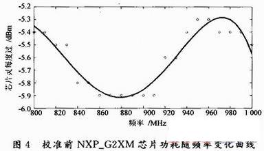

图4是芯片校准前实际功耗测试结果。其中,圆圈表示从标签测试仪扫描图像中对个别频点采样得到芯片灵敏度数值;实线为利用蓝色圆圈表示的数值通过多项式拟合所得曲线。图4所示曲线与图3所示的曲线基本一致。

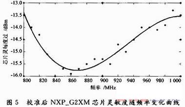

用矢量网络分析仪测试芯片的反射系数Γ,使用式(1)对测得的芯片灵敏度数据进行校准,得到图5所示的芯片能量灵敏度曲线。其中,圆点为利用图4中圆圈数值进行校准之后的灵敏度值,曲线为利用圆点表示的样本值进行3次多项式拟合所得曲线,即校准之后的灵敏度曲线。

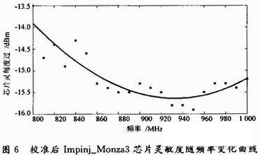

采用同样的原理对Impinj_Monza3芯片灵敏度进行测试,得到校准之后Impinj_Monza3芯片灵敏度随频率变化曲线如图6所示。其中,圆点为利用采样值进行校准之后的灵敏度值;曲线为利用圆点表示的样本值进行3次多项式拟合所得曲线,即校准之后的Impinj_Monza3灵敏度曲线。
从图4可以看出,利用标签测试仪测得的芯片灵敏度轻微的依赖于频率,在800~1 000 MHz频段内,变化范围为1 dBm。从图5和图6可以看出,通过式(1)校准之后的灵敏度改变范围稍大,在2个dBm之间。对于NXP_G2XM芯片来说,800~1 000 MHz频段内,在频率为860 MHz是芯片的灵敏度最高为-15.9 dBm;而对于Impinj_Monza3芯片为800~1 000 MHz频段内,在频率为950 MHz时芯片的灵敏度最高为-15.9 dBm。因此,如果对于测试结果准确性要求不是很严格,利用矢量网络分析仪测试反射系数Γ时,可以使用同一个能量,测试结果仍然可以保持一定的准确性。
