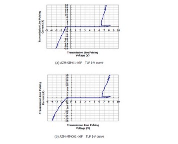

当静电放电事件(ESD)发生时,瞬态电压抑制器的箝位电压越低,则越能即时地导通可观的静电放电电流,以使受保护电路免于遭受静电放电的侵害而永久受损失效。图1所示为利用传输线脉冲产生系统(TLP)所测量到的AZM-SIM01-03F及AZM-MMC01-06F产品的箝位电压图。由图中可以清楚看到,这两种电磁干扰滤波器在传输线触波产生系统输出17A的高静电放电电流下,其箝位电压均低于8.5V,可以非常有效地提供受保护电路一个快速有效的静电放电旁通通路(bypass path)。
图1:AZM-SIM01-03F及AZM-MMC01-06F电磁干扰滤波器:在17A所对应的箝位电压均小于8.5V
