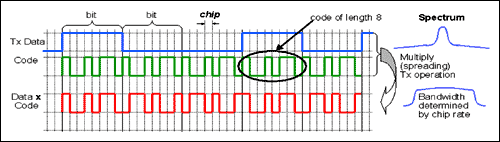

在讨论WCDMA发射机之前,本部分对CDMA的原理进行简单的概述。CDMA系统使用的信号扩展方式为“直接序列”扩展方式。为了扩展信号,CDMA系统用一个独特的、称作扩展码的编码乘以未调制的基带数据,编码中含有一定数量的码片。
CDMA原理
产生的扩展数据被调制到载波上用于发射,被调制的载波带宽受扩频编码码片速率的直接影响。WCDMA使用3.84MHz的码片速率,产生带宽很宽的发射频谱,因此使用“宽带”一词。
为了提取原始信息,CDMA接收机解调信息载波并使用相关器(带有原始发射机扩频码)重新生成(解扩)想要的信号。被提取的数据通过一个窄带的带通滤波器后根据需要进行进一步处理。

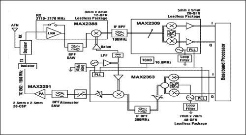

图1.WCDMA收发机框图
WCDMA 超外差发射机
本发射机是完整WCDMA收发机参考设计的一部分,包含4个主要的IC:
MAX2388 接收前端
MAX2309 IF 正交解调器
The MAX2363 正交调制器/上变频器发射IC
The MAX2291 RF 功率放大器
发射机硬件采用380MHz的IF和1920MHz到1980MHz的Tx频率。双工器通过将Tx通道(与Rx通道)连接到天线实现全双工工作。
在Tx电路后端,MAX2363接收基带传送的I、Q差分信号作为输入、进行正交调制、IF和RF LO频率合成以及RF上变频。IF LO由内部VCO和PLL合成,频率为760MHz。外部RF VCO模块提供的-7dBm信号以高端注入方式输入MAX2363上变频器。片上RF驱动器使芯片能够直接驱动外部PA。
在Tx电路前端,芯片级封装的线性PA(MAX2291)在本应用中提供28dB的增益,输出功率达+28dBm。由于PA之后的插入损耗大约为4dB,系统实现的最大天线输出为24dBm。

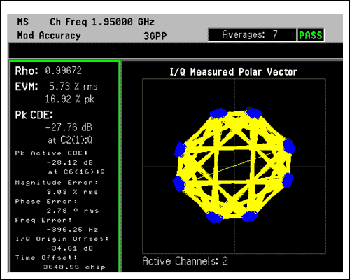

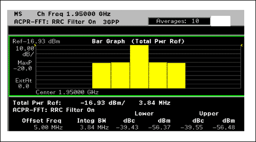

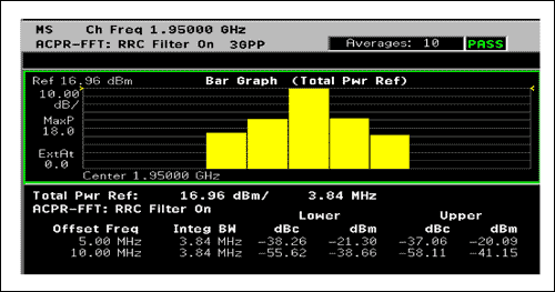

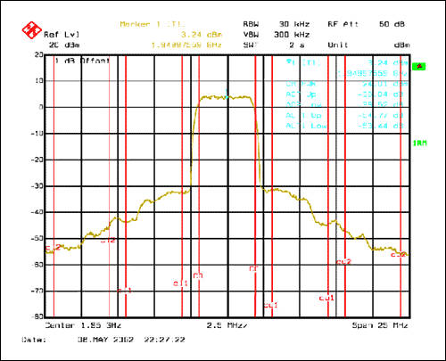

Tx电路的EVM和ACPR
Tx输出功率为+24dBm时从v1.0 WCDMA参考设计板测得的EVM大约为5.7%(3.5%来自MAX2291 PA,4.6%来自MAX2363 Tx芯片)。整体EVM值完全符合3GPP的要求(<17.5%),Tx电路的EVM和ACP测试结果如下所示:
图2.Tx电路的EVM,输出 -20dBm
图3.Tx电路的EVM,输出 +24dBm.
图4.Tx电路的ACP,输出+24dBm.
图5.Tx电路的ACP,输出 -20dBm.
根据郊区的语音输出功率分布函数(一个描述了城市和乡村、数据和语音等不同情况下功率变化情况的统计性能参数),最大输出功率时测得的Tx电路的电流为550mA,输出22dBm功率时为365mA。
Tx功率最大时,Rx频带内测得的Tx噪声为-137.0dBm/Hz。如果Tx与Rx的隔离为-50 dB,Rx通道内的Tx噪声则为-187.0dBm/Hz,这远低于热噪声。也就是说,Tx对Rx总噪声的贡献几乎为零。(本计算已经得到在最大功率和较小功率下测试结果的证实。)

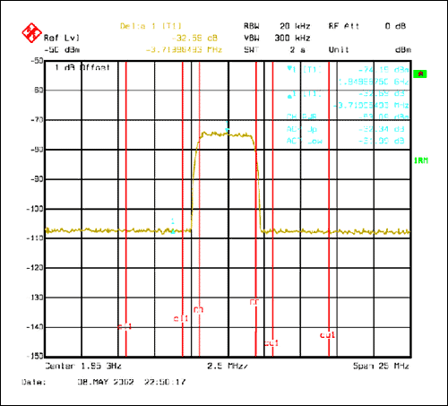

两幅曲线图展示了在V1.0 Tx电路天线端口预期得到的典型频谱形状。天线输出24dBm功率时(图6),情况为:
Icc = 490mA (TX only), and 535mA (TX + RX)
MAX2363 IF DAC 设置 = 110
VGC = 2.4V.
