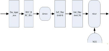

  以TD-SCDMA的DUC/DDC为例,基带频率1.28MHz, 4天线9载波,60倍上变频,30倍下变频的情况下,DUC的架构如图1所示
图1,DUC的架构图。
  首先4天线9载波,每个载波分IQ两路,一共4×9×2=72个通道,这72个通道的数据先由duc_input_mux模块复合到一路上,输入到duc_rrc_filter上,做2倍内插以及根升余弦滤波,这是一个121阶的滤波器;输出结果分成4路,分别送到4个int5_filter(61阶)模块中,做5倍内插及补偿滤波;这4个滤波器的输出再被分成24路,送进int6_filter(41阶)模块中,做6倍内插及滤波;其结果进入混频模块mixer,与NCO产生的中频信号混频后作为最终结果输出。

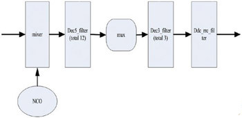

图2 ,DDC的架构如图
  DDC的架构如图2所示,对DDC而言,入口是4个天线下来的数据,经过混频器区分到不同频点上,再由抽取滤波器dec5_filter(41阶)做5倍抽取以及滤波;结果复合到3路上,由3个dec3_filter(61阶)做3倍抽取滤波;最后由ddc_rrc_filter(121阶)做两倍抽取以及滤波。
  我们可以看出,对DUC/DDC而言,主要模块是FIR滤波器、混频器、以及数控振荡器NCO,复用解复用逻辑占用的资源非常小。滤波器占用了大部分资源,包括查找表、寄存器、RAM、乘法器。因此优化滤波器设计,以节省资源,用尽量小规模的FPGA实现更多通道的数字上下变频,成为主要的实现难度。
