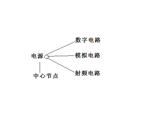

(4) 电源的星形布线
星形布线是模拟电路设计中众所周知的技巧(如图1所示) 。星形布线———电路板上各模块具有各自的来自公共供电电源点的电源线路。在这种情况下,星形布线意味着电路的数字部分和RF 部分应有各自的电源线路,这些电源线应在靠近IC 处分别去耦。这是一个隔开来自数字
部分和来自RF 部分电源噪声的有效方法。如果将有严重噪声的模块置于同一电路板上,可以将电感(磁珠) 或小阻值电阻(10 Ω) 串联在电源线和模块之间,并且必须采用至少10 μF 的钽电容作这些模块的电源去耦。这样的模块如RS 232 驱动器或开关电源稳压器。
