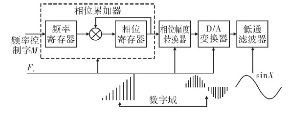

典型的DDS原理框图如图1所示。它主要包括:相位累加器,相位-幅度变换器,数/模变换器和低通滤波器。
图1 典型的DDS原理框图
(1)相位累加器。
对于正弦波而言,虽然幅度不是线性的,但其相位却是线性变化的,这正是DDS能够合成正弦波的基础。DDS根据频率调节字的位数N,把0°~360°的相位变化平均分成2N等份。假设系统参考时钟为fs;输出频率为fout.在每个时钟周期转过一个角度360°/2N,则可以产生一个频率为fs/2N的正弦波的相位增量。因此,只需选择恰当的频率调节字M,使得fout/fs=M/2N,就可以得到所需的输出频率fout。
由式(1)可以得到DDS的最小频率分辨率为
(2)相位幅度转化器。
根据相位累加器的输出,可以得到合成fout频率所对应的相位信息,相位幅度转化器可以把累加器输出的数字相位信息变换成相应的幅度值。这个数值以二进制的形式被送入DAC进行数模转换。此相位到幅度的转换通过查表操作完成。
(3)D/A数模变换器。
从相位幅度转换器得到的二进制数字信号被送入数/模(D/A)转换器中,变换成模拟信号输出。此处D/A变换器的位数对输出频率的分辨率并没有影响。输出频率的分辨率由频率调节字的位数决定。

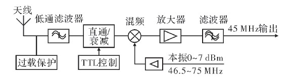

设计中采用低抖动、低杂散的直接数字频率合成器DDS作为短波射频通信系统的本振源。整个短波射频系统的原理框图如图2所示。
图2 短波射频系统的原理框图

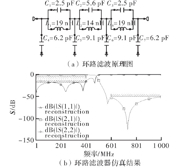

外部环路滤波可以将DAC输出的杂波和镜像频谱滤掉,可以平滑输出波形,对信号的输出质量有较好地改善作用。外部环路滤波器采用椭圆函数低通滤波器。电路设计时采用分立LC元件构成截止频率为400 MHz的低通滤器。电路原理及仿真结果如图3所示。
图3 环路滤波器的原理图及仿真结果

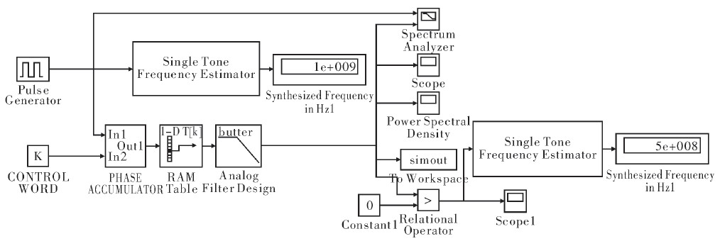

DDS输出波形的仿真采用Matlab中的Simulink工具。根据DDS的工作原理及AD9912的数据手册,可以建立AD9912在Simulink中的模型。AD 9912的Simulink模型如图4所示。
图4 AD 9912在Simulink下的仿真模型

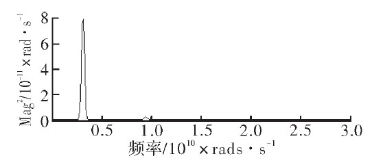

设置频率调节字M=14073748835532后,得到DDS输出信号的频率为50 MHz,Simulink仿真功率谱密度如图5所示。
图5 M=14073748835532的功率谱密度分布图

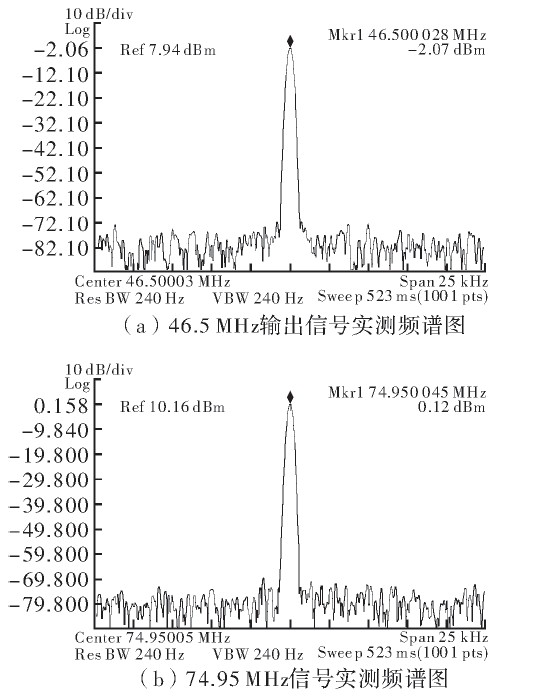

射频短波通信系统中对频率源的输出的频带宽度要求为46.5~75 MHz,步进频率为50 kHz.AD9912的输出分辨率为fDDS=f/248,本设计中采样时钟1 GHz,最小分辨率可达3.55μHz,完全可以达到设计指标。图6是安捷伦频谱分析仪实测的DDS输出信号频谱图。
图6 DDS输出信号频谱图

针对射频短波通信系统中的频率源要求,分析了整个频率源的实现方法。搭建了单片机+DDS的实现方法,采用具有杂散抑制通道的新型DDS芯片AD9912,时钟输入采用外部低杂散高性能的PLL信号,增加外部环路滤波网络,有效提高了输出信号的质量。通过对输出信号的测试,验证了该方案在输出频带46.5~75 MHz内具有相位噪声小、频率值精准、频率分辨率高等特点,满足短波射频通信对频率的指标要求。
