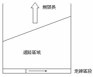

可以让映像平面消除磁通量的主要因素是来自于「共同的部份电感」。磁通量被消除之后,能够让磁力线连结,并为射频电流找到最佳的回传路径。自身的部份电感是指特定的回路区段之电感,和其它回路区段无关。附图一是表示一个自身的部份电感,一条走线回路内的电流是I,Lp是走线区段的自身的部份电感。假设此走线是从有限的一端,一直延伸至无限的另一端。
  理论上,虽然自身的部份电感与邻近的导线无关,但实际上,间距很小的相邻导线会互相改变彼此的自身的部份电感值。这是因为一条导线会和其它导线互动,使得在导线的全部长度上的电流分布不再一致化(uniform)。尤其当两导线间隔和半径的比值约小于5:1时,这种情况会更加明显。
  走线图片
图一:自身的部份电感

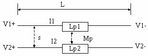

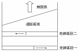

  在两条导线之间,会有共同的部份电感存在。共同的部份电感Mp是以平行走线,或导线区段之间的间距(s)为基础。Mp是「第一条导线内的电流所产生的磁通量(通过第二条导线至很远的地方)」和「第一条导线所产生的电流」之比值。附图二是表示一个共同的部份电感。它的等效电路如附图三所示,此电路的数学表述式如下所示:
  计算公式1
图二:共同的部份电感
  走线图2
图三:两导线之间的共同的部份电感
  走线之间的互感
现在以共同的部份电感之观念,来考虑在附图三的电路上传送讯号,譬如:频率讯号。V1是在讯号路径上,V2是在射频电流回传路径上。假设此两导线构成一个讯号路径和它的回传路径,因此I1= I且I2 = -I。要不是有共同的部份电感存在,此两导线将无法互相耦合,此电路也无法正常工作,也不会形成一个封闭回路。在附图三中的电压降将变成:
  计算公式2
由上式中可以知道,若要使电压降变小,必须增加共同的部份电感值(Mp)。

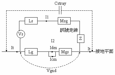

附图四是在PCB内的映像平面,它具有共同的部份电感。在此图中,讯号走线的大多数射频电流将回至接地平面,此平面在讯号走线的正下方。在这个回传「映像」结构中,射频回传电流将遇到一个有限大的阻抗(电感)。此回传电流会产生一个「电压梯度(斜率)」(每单位路径长度的电压变化率),也称为「接地噪声电压(ground-noise voltage)」。接地噪声电压会导致部份的讯号电流通过接地平面的离散电容。
  典型的共模电流 是差模电流Idm的1/10n倍(n为小于10的正整数)。不过,共模电流(I1和Icm)会比差模电流( 和 )产生更多的辐射。这是因为共模的射频电流场是相加的,而差模电流场是相减的。
  为了降低「接地噪声电压」,必须增加走线和其最靠近的映像平面之间的共同的部份电感值。这样可以为回传电流提供一条增强的路径,将映像电流映射回电流源。接地噪声电压Vgnd的计算公式如下所示:
  Vgnd = Lg dI2/dt - Mgs dI1/dt
  附图四和上式的符号意义如下所示:
  Ls = 讯号走线自身的部份电感。
  Msg = 讯号走线和接地平面之间的共同的部份电感。
  Lg = 接地平面自身的部份电感。
  Mgs = 接地平面和讯号走线之间的共同的部份电感。
  Cstray = 接地平面的离散(stray)电容。
  Vgnd = 接地平面噪声电压。
  为了降低附图四中的If,接地噪声电压必须减少。最好的方法是:缩小讯号走线和接地平面之间的距离。在大多数的情况下,接地噪声的降低是有极限的,因为讯号平面和映像平面之间的距离不能小于一个特定值;若低于此值,则电路板的固定阻抗和功能将无法确保。此外,也可以为射频电流提供额外的路径,藉此降低接地噪声电压。此额外的回传路径包含有数条接地线。
  PCB接地层图
图四:PCB内的接地平面

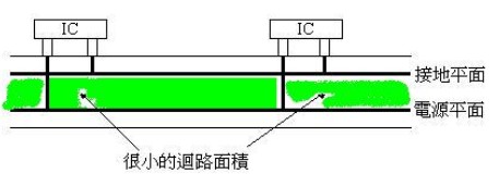

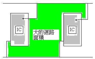

  一般人都会忽略在PCB内,于电源和0V参考点之间要设置回路区域。附图六的大回路面积是最容易设计的,但也最容易被「静电释放(ESD)」或其它场感应,变成一个天线。多层堆栈的PCB可以减轻ESD的破坏,并能减少磁场的产生,避免它辐射至自由空间。在附图七中,接地平面和电源平面之间,具有一个很小的回路面积。
  使用电源和接地平面可以降低电源分配系统的电感值。若将电源分配系统的特性阻抗降低,则可以降低电路板的电压降。电压降若变小,则「接地弹跳(ground bounce)」的现象就可以避免。当逻辑闸开关快速切换时,瞬间的电流变化会经由IC接脚,传送至主机板的电源平面或接地平面,造成输入参考电压的波动,进而产生射频噪声(RF noise)和电磁干扰,这种现象就称作「接地弹跳(ground bounce)」。此外,降低特性阻抗的同时,电源平面与接地平面之间的电容值会增加,这个电容值会使得任何的感应电压值下降,这就是「去耦合(decouple)」的效果。
  铺铜图1
图六:绿色区域是大的回路面积
  当讯号线在组件之间穿梭时,大的回路面积就被产生了。但是我们常常会忘记讯号线对EMI的影响。虽然,讯号的完整性(时域)仍然很高,但是,EMI依然存在(频域),因为讯号回路面积所产生的问题,比电源分配系统所产生的问题多。尤其是从ESD的观点来分析,更是如此;这是由于ESD会直接进入回路和组件的输入脚位中。为了降低ESD可能造成的伤害,减少回路面积是最简单的方法。电源和接地平面分散网络提供了低阻抗的路径,能够将ESD能量传送至0V的回传参考平面内。毕竟,回路是回路,如果它们能发出电磁波,就应该能够接收电磁波。
