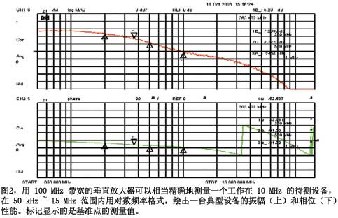

7. 调整网络分析仪的源(输出)功率范围(对毫瓦的dB值)以及示波器每刻度电压的增益与衰减设置,以获得最佳的数据显示。如果待测设备有相当高的增益或损耗,则应调整分析仪的刻度基准控制,将显示的迹线重新定位在屏幕中间。图2显示了一个有源设备的波德图,该设备原无法承受小于10kΩ阻抗的分析仪负载。
  为尽量减小示波器垂直放大器带来的相位偏移,应选择带宽远远超过工作带宽的放大器。在图2中采用一个100MHz 带宽的垂直放大器可以相当精确地测量一个工作在10MHz的待测设备。采用存储一个基准迹线,并从动态迹线中减除的方式,可以消除测试夹具引入的相位偏移和振幅误差。详情见网络分析仪使用手册。
