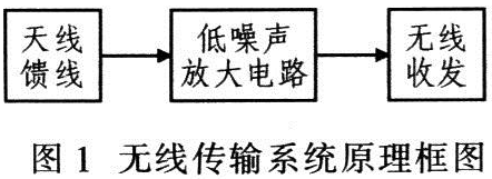

图1为无线传输系统原理框图。接收端的功率放大电路模块由于信道具有衰减特性,经远距离传输到达接收端的射频信号电平多是μV数量级,因此需放大微弱的射频信号。同时,信道中还存许多干扰信号,即噪声,所以该系统设计应采用低噪声的射频功率放大电路。

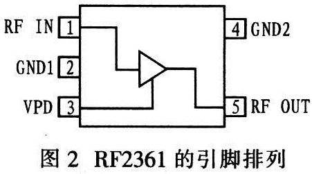

图2为RF2361的引脚排列,其中:RF IN为低噪声功率放大器输入,需通过一阻抗匹配网络达到50Ω阻抗匹配:RF0UT为低噪声功率放大器输出,也需通过一阻抗匹配网络达到50Ω阻抗匹配;同时电源VCC给整个电路提供工作电压。VPD用于控制偏置电流,与偏置电阻R1共同确定偏置电流。GND1、GND2为接地。

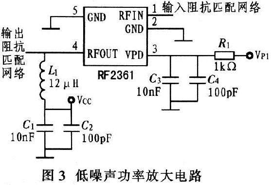

以低噪声功率放大器RF2361为核心设计的低噪声功率放大电路,如图3所示,其VPD引脚上的并联电容器实现电源VPD的滤波,RFOUT引脚上的电感电容串并联网络可对电源VCC滤波。

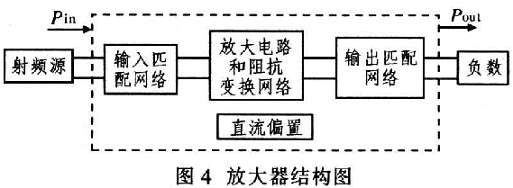

典型的放大器一般包括输入匹配网络、晶体管放大电路、阻抗变换网络、直流偏置和输出阻抗匹配网络,如图4所示。确定阻抗匹配网络中元件的参数、类型以及连接关系是实现匹配网络的关键。阻抗匹配是射频电路设计的重要问题,其目的是为了实现能量的最大功率传输,提高能量的传输效率。
