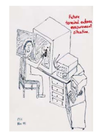

不过在90年代末期,有工程师提出了通过提高微波混响室的精度和速度,使能够用它来测量小型天线、或安装有小型天线的移动终端的天线效率、辐射功率以及接收灵敏度。如当时在Chalmer理工学院天线小组工作的Per-Simon Kildal就发现由于小型天线或安装有小型天线的移动终端(如手机)通常在室内或都市等多反射的环境中使用,因此传统吸波暗室测量天线的方法并不完全适用,图1是Kildal设计微波混响暗室(Reverberation Chamber)的草图。

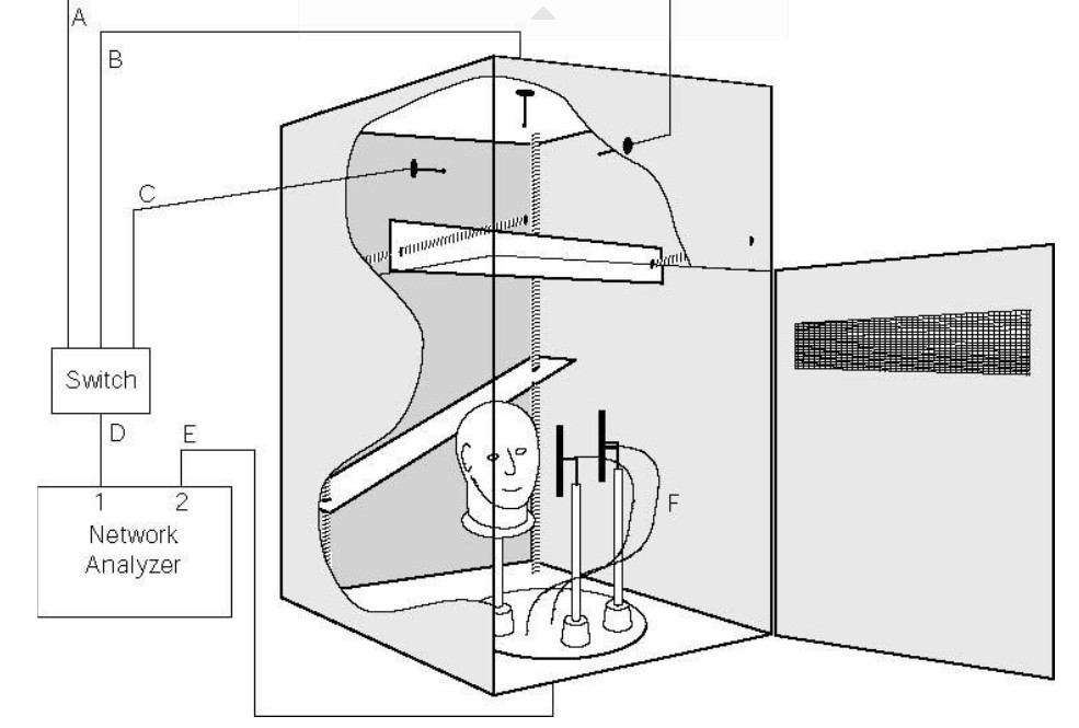

一般来说在运用微波混响室时,将被测量的天线或无线终端放在混响暗室内的转台上。待测设备的位置只要保证它距离混响暗室任一壁面大于二分之一波长的距离即可。第二步是测量待测物与三个相互正交的安装在暗室壁上单极子天线间的传输系数S12。以下将对天线效率、辐射功率、接收灵敏度、以及分集增益和MIMO容量的计算作更详细的讲解。
为了提升量测技术,並针对不同环境进行应用,Bluetest开发出与传统EMC混响暗室不同的高性能微波混响室。其主要区别是,后者针对同样尺寸大小的腔体,能产生更多独立取样数,而其关键技术在于采用了多个相互独立的搅模技术。

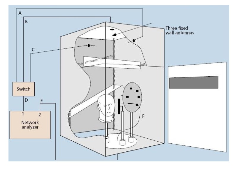

图2 标准的微波混响暗室示意图
VNA的一个端口通过射频开关和互相垂直的3个单极子天线连接,另一个端口和混响暗室内的偶极子天线连接,偶极子天线安放在转台上。相应的搅模技术细节包括:由两个正交金属片构成的机械搅模器,通过沿着腔体的整个高度和深度移动可以获得大量数目的独立场分布。並透过平台搅动,让待测物在腔体内进行圆周移动,以测到更多的独立取样点。再使用三个固定的相互正交的单极子天线,测量全部天线上的信号功率,可将测得的独立取样数增加到3倍。最后,在频率上进行平均频率搅模,将能进一步提高测量精度。
一般来说微波混响室的尺寸越大,测量精度就越高。因此从850MHz开始可使用标准微波混响室、从700MHz开始则使用高性能微波混响室,而从400MHz开始测量,则需要尺寸大约为2.0×2.5×3.0米的混响暗室。如果能获得足够大量的独立模数,将可证明待测物各向同性的入射状况,也就是能测得天线或移动终端在所有方向上的性能。这一特点被用于天线效率、总辐射功率(TRP)及总全向灵敏度(TIS)的测量。

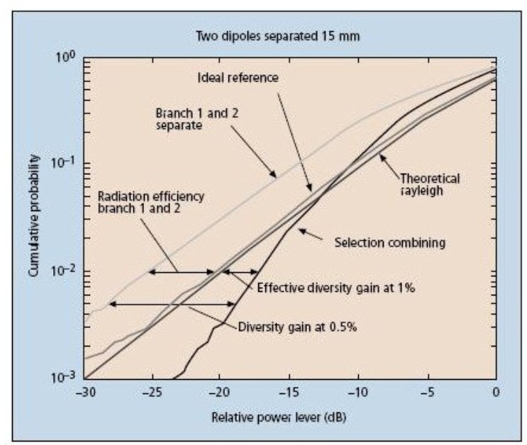

分集技术是基于多个处于不同衰落点的天线集的接收信号总和的应用。通过选择不同信号的组合,即使在最差的1%衰落环境下,天线的分集增益也可以提升10 dB。传统方法可以通过路测得出分集增益的数值。不过问题就是当开发人员进行天线的最优化配置的时候,路测衰落环境却是在不断变化的,这使得开发工程师永远无法获知路测的结果是由于环境变化还更改天线集的配置所引起的。当然我们也可以通过吸波暗室测量天线的分集增益,测量天线集中每个天线的增益,测量完成后利用软件加入各种衰落模型用于估算分集增益。不过这种方法需要很长的时间,少则数小时,多则数十小时。
所以我们提出一个有效的方案,使用可以重现瑞利衰落的混响暗室。我们将天线集如前所诉放入暗室,使用多端口VNA测量天线集内的各个天线端的信号振幅和相位以及三个单极子天线的散射参数S1j。对于双天线分集系统S12和S13可同時测量得到。每一个天线对应于特定的衰落点,分别显示特定的发生概率,我们称这样的概率为累计分布概率(Cumulative Distribution Probability, CDP)。通过每个时间点测量到的S12和S13最佳值形成的CDP就是所谓的选用组合。而之间任意一个CDP和组合CDP的差值就分集增益。
当然分集天线集最重要的参数是和理想天线相比的增益,也就是具有100%效率天线的CDP和选用组合的CDP的比值,我们称之为有效分集增益(Effective Diversity Pain)。如果和有损耗的天线CDP相比,我们称之为实际分集增益(Actual Diversity Gain)。对于耦合很强的天线集,如非常接近的偶极子天线,天线效率会非常低。这意味着看上去很好的分集增益,还不如单一天线。
