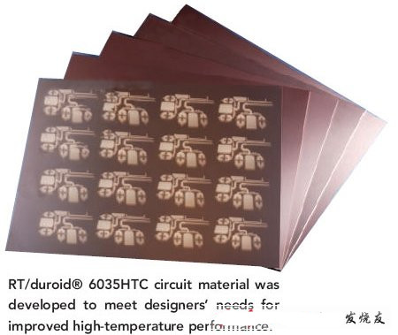

  图1:新开发的RT/duroid 6035HTC电路材料用来满足设计人员对改善高温性能的需求。

  由于很多系统(包括商业通信和战术军事系统)都需要具有高可靠性和稳定的电气性能,电路板材料供应商近年来非常关注热管理问题,开发出的材料不仅能够处理类似功率放大器等电路中的较高功率级,而且在高温下不会发生电气性能改变。例如,Rogers Corporation公司最近发布的RT/duroid 6035HTC电路材料就是一种陶瓷填充PTFE复合材料,其导热率高达1.44 W/m/K,是标准FR-4型电路板材料的好几倍(见图1)。这种材料整合了稳定的机械与电气性能以及导热性能,因此可作为高频功率放大器的理想材料。
