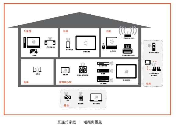

Wi-Fi有限的覆盖范围和传输速率是其面临的主要挑战之一。例如,当今的“联网家庭”可能出现如下的场景:分处不同楼层的电脑、打印机、电话、电视机、平板电脑和游戏机等设备通过多道墙体连接到家中的WLAN上。通常家中的无线接入点(AP)和电视机的摆放位置相对固定,这样家中某些位置的设备到AP的连接性就不太好。在这种情况下,通过扩大覆盖范围和提升速率来改进互连性能的各种技术都极具价值。不仅是家庭网络,企业无线接入点和热点,也可从这类改进中受益。在提高连接性能方面最为高效的一项技术是发射波束赋形(Transmit beamforming)技术。
发射波束赋形技术通常不会带来一般的新技术引进中常见的问题,例如需要做大规模硬件升级和缺乏向前兼容性等等。以下场景(图1)都可利用到该技术:面向整个家庭的媒体分发、多媒体流、通过电视浏览播放相机和手机中的内容、向打印机发送照片以及提升游戏体验等。
图1:互连式家庭 – 短距离覆盖。

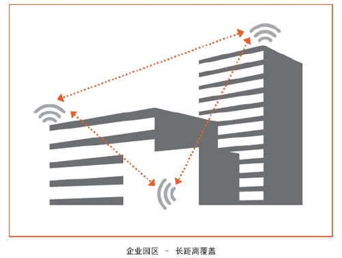

在典型的802.11系统中,AP波束赋形能够为客户端提供更高的增益。该技术可以提高数据传输速率,并减少重传次数,进而提高了系统容量和频谱利用率。以从四发射天线系统波束赋形至单接收天线系统为例,其增益提高可达12dB,覆盖范围可扩大两倍。波束赋形技术对这种发射与接收天线数量不同的非对称系统的性能提升效果最大(图2)。
图2:企业园区 – 长距离覆盖。

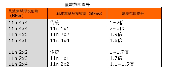

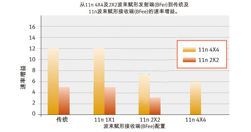

在家庭和企业环境中进行的OTA测试中(图3和图4),发射波束赋形技术提供高达12dB的明显增益。发射波束赋形技术还延长了高清视频传送应用的传输距离,在相同的带宽下,传输覆盖范围提升约两倍。由于扩大了传输覆盖范围,使得在小区边缘采用比以前更高端的调制方法成为可能,从而提高了系统的总体容量。
图3:增益提升。
图4:覆盖范围提升。
