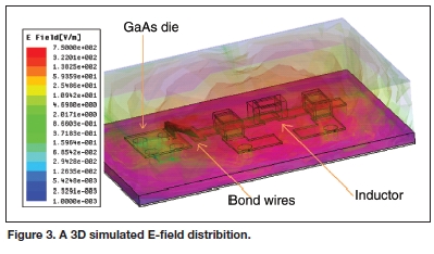

  第二个关注的地方是微带线附近的场线,在靠近地平面的地方它们最强。只要屏蔽和地平面间的距离明显大于微带线和地平面间的距离,则增加的屏蔽的效用就微乎其微。线绑定和表贴电感与地平面的直接耦合要弱些,当施加屏蔽时,预期其场线会有变化。图3显示的是3D模拟的E场分布。
