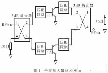

  平衡放大电路采用2个3 dB混合耦合器和2个射频放大芯片构成对称电路,通过隔离入射信号和反射信号,从而实现频带范围内功率增益的平坦和降低输入、输出端口的驻波比,电路结构框图如图1所示[3]。
因为平衡放大电路中包含了3 dB耦合器,所以有必要先分析一下3 dB耦合器的传输特性。参考图1来描述3 dB耦合器的传输特性:(1)如果射频信号从1端口输入其他端口连接匹配负载,则1端口入射的射频信号的功率被平均分配到2端口和3端口输出并且输出信号的相位在2端口相对于3端口超前П/2,在4端口由于信号抵消而没有功率输出;(2)如果2端口和3端口输入相同幅度的射频信号,并且在相位上2端口的射频信号超前3端口射频信号П/2,则射频功率在4端口输出并且功率为输入功率之和,在1端口由于信号抵消没有功率输出。
  根据上述3 dB分支耦合器的传输特性,1端口入射的射频信号经过3 dB耦合器后,被平均分配到2个放大器芯片T1和T2的输入端口,其中2端口的射频信号超前3端口П/2。假设2个放大电路的特性完全一致,则放大器芯片T1和T2反射的射频信号幅度相同,反射信号将进入3 dB分支耦合器。由于反射信号在2端口的相位超前3端口П/2,按照3 dB分支耦合器的特性,合成功率在4端口输出被50 Ω的匹配电阻吸收,而在1端口则没有输出。因此,即使2个放大电路在输入端产生很大的反射,在平衡放大电路的射频输入端可以没有射频信号的反射,实现很低的输入驻波系数。同理,经过放大电路后的输出信号会在放大电路的输出端口合成,而反射信号则被50 Ω的匹配电阻吸收,可以大幅度降低放大电路的输出驻波系数。

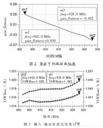

  选择器件的S参数模型,采用Agilent公司的仿真软件ADS2008对设计完成的整个平衡功率放大器进行仿真优化。优化目标设在902 MHz~928 MHz频段内,放大器的增益平坦度≤±0.5 dB;输入、输出驻波比≤1.5。仿真优化结果如图2、图3所示。
图2中的m1表示在902 MHz~928 MHz频段内,放大器最大增益偏离平均值0.05 dB,m2表示最小增益偏离平均值为-0.052 dB;图3中的m3和m4分别表示在整个频段内放大器的输入驻波比最大为1.02,放大器的输出驻波比最大为1.047。
  仿真结果表明,整个工作频段内放大器的增益平坦度≤±0.1,输入、输出驻波比≤1.1,完全满足设计指标要求。

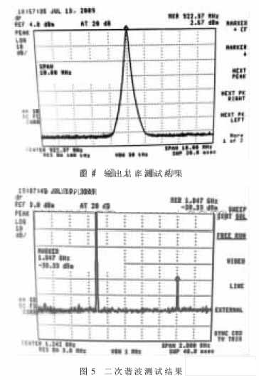

  采用惠普公司的HP8594E频谱分析仪对放大器的输出功率、二次谐波分量参数进行测量。测试前需给放大器提供-1 V的栅极和9 V的漏极直流偏置电压,使放大器正常工作。放大器的输入端输入一个频率为922.375 MHz、功率为19 dBm的已调波信号。由于频谱分析仪最大的输入功率为30 dBm。为了防止频谱仪的损坏,测试时频谱仪的输入端需加一个衰减器,衰减值应保证大于放大器额定输出功率与频谱仪最大输入功率的差值。本设计使用了一个30 dB衰减器,测试结果如图4、图5所示。
图4为放大器的输出功率测试结果。由图中的标记可以看出,在输入功率为19 dBm、频谱仪输入端加30 dB衰减的条件下,放大器的输出功率为2.67 dBm。由此可以推断出放大器的实际输出功率为32.67 dBm,同时可得放大器在该频点的功率增益达13 dB。图5为放大器的二次谐波分量测试结果。放大器的输入频率为922.375 MHz,则放大器的二次谐波频率为1 845 MHz。图中标记显示在输入功率为19 dBm,频谱仪输入端加30 dB衰减的条件下,放大器的二次谐波输出功率为-38.33 dBm。二次谐波分量为放大器的二次谐波分量输出功率减去基波分量输出功率。由此可得二次谐波分量为-41 dBc。
  由上述测试结果可得放大器的输出功率为32.67 dBm,二次谐波分量为-41 dBc功率增益达到13 dB,完全满足设计指标所要求的输出功率32 dB、二次谐波≤-30 dBc、增益为13 dB。
