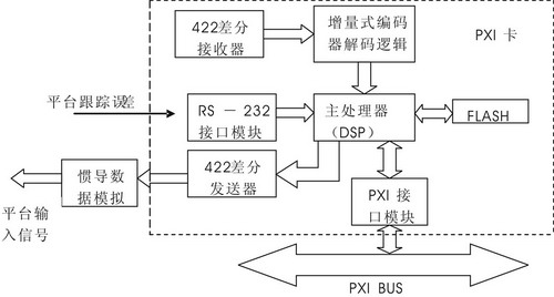

  PXI插卡从功能上分为增量式编码器解码模块、RS-232接口模块、DSP主处理器以及PXI总线接口三部分,该测试卡的结构如图1所示。
  图1 PXI插卡的结构
  增量式编码器解码模块与422差分接收器配合,用于天线仿真转台两轴位置数据的解码;DSP主处理器完成测试数据的处理,PXI接口模块主要完成PCI总线信号到本地总线的转换接口;RS-232接口模块接受PSD(光敏位置探测器)的串行输出信号,PSD在测试系统中用于探测天线平台的跟踪仿真转台运动的误差。

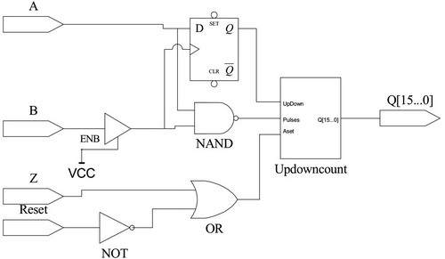

  增量式编码器解码模块设计
  该测试模块需要从天线平台测试仿真转台接受平台的位置信息,在各类运动控制系统中,常采用增量式光电编码器作为反馈检测元件,其输出为相差90度的A、B两相信号以及周期脉冲复位信号Z,A、B两相信号相差的正负决定运动的正反方向,A、B两相信号的脉冲输出计数决定位置运动的大小,Z为过零复位脉冲。整个解码逻辑设计如图2所示。
  图2 解码逻辑设计
  由于该测试系统采用的仿真转台的位置信息有方位、横滚两个方向,需要两组解码器分别解码两个方向的位置信息。
