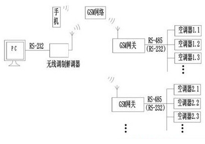

系统示意如图1。
图1 GSM系统示意图
图中系统可分为4部分;(1) PC(包括一个通过串口连接的无线调制调解器)或手机,通过GSM网络发送或接收数据;(2)GSM网络;(3) GSM网关,是PC和家电通讯的桥梁;(4) 网络家电,可以是网络空调、冰箱、电热器具、电动窗帘等(下以空调为例)。
在该系统中,1台PC可带任意多个网关,通讯时根据网关的电话号码(SIM卡号)来识别;1个网关可带128台(受485总线限制)网络家电,根据网络家电的地址来识别。网络家电的高位地址表示家电的类别,如空调为1、热水器为2等,而低位地址是由网关根据各类家电已登陆注册的台数按顺序自动分配的。

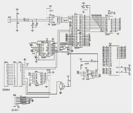

图2是GSM网关原理图。其中D101为89C58单片机;D106、D107一起组成外扩RAM,主要用于存贮网关下所有空调的即时状态信息;GP101的型号为TC35模块,与单片机通过RS232(D102)连接。该模块是西门子为嵌入式设备设计的GSM双频通讯核心模块,支持语音通讯、数据通讯和短信功能,具有GSM07.05定义的标准AT命令接口;D105为EEPROM,用于存储通讯密码、电话号码、空调信息码等,同时起到外部Watchdog作用;X102通过485总线(D101)接网络空调。
图2 GSM网关原理图
由于GSM模块在拨号及收发短信时有较强的射频干扰,因此在设计PCB时应注意抗干扰问题。

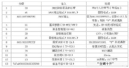

仍以上述短信为例。空调收到网关的开机命令后执行开机操作,并将执行结果返回给网关。如网关判断该返回是回应短信的,则网关以中文短信形式将结果发到PC或用户手机上(此例中号码为13690673365),从而方便而又廉价地实现了对空调的双向短信控制。发触的PDU串为:08 91683108705605F0 1100 0091 6831966037635F 00 0801 107A7A8C03003100305F00
表1 发送短信的格式
经测试(小灵通手机除外),回复短信时,为简化程序,上述第1、2、4、5、6、7、9、10、11部分可用表中的固定字段。
