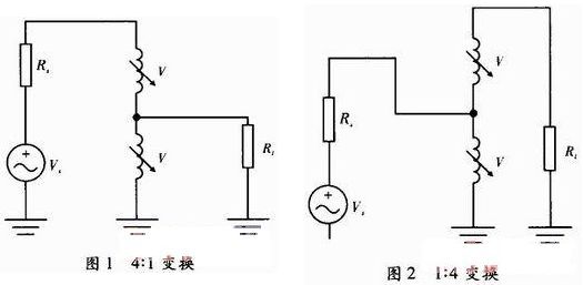

        变压器:主要实现低频段,随着工作频段的升高,这类电路的应用越来越少。传输线变压器可以实现宽带阻抗变换,实现4:1和1:4工作模式如图1和图2所示。可以实现平衡和非平衡的变换,尤其在电视机外接天线到同轴线输入端口的连接中得到应用。

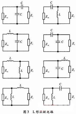

        L形匹配电路:这类电路具有线路简洁和成本较低的优点,缺点是窄带电路。由于要考虑匹配和功率的损耗,尽量使用电感和电容性的元件,因此共有8种基本的电路可供选择。要设计合理的匹配电路就要选择合适的电容电抗元件参数,计算元件参数有两类方法:通过阻抗直接计算和通过史密斯圆图。前者的优点是计算精确且适合计算机计算,后者是一种直观有效的设计,可以充分合理地选择最优性能。现在可以通过使用计算机和功能强大的软件直接设计。

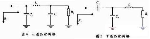

        T形和丌形电路:这类电路可以实现电路的品质因数的调节,灵活性更高。多元件的匹配电路设计能降低电路的品质因数,却可以提高频带宽度。

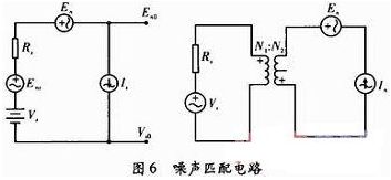

        2.3 噪声匹配电路

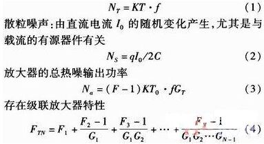

        热噪声:在电阻中电子的无规律波动将随温度的上升而增加
        可以看出第一级噪声的影响最大。当Rs=Rs0时,F=Fmin噪声电路匹配。

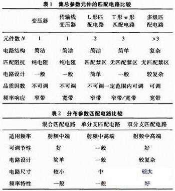

        3 各匹配电路分析
