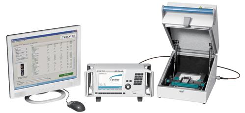

这种系统以小型便携式GSM和WCDMA测试仪、天线耦合器、屏蔽器件、线缆和基于Windows的软件为基础。系统便于组装并投入使用,接入互联网后,PC软件可在几秒钟内下载最新耦合系统、测试脚本和各种指标极限。

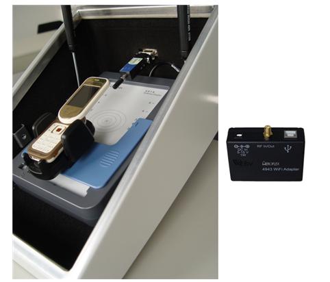

测试系统自动检查手机类型、设定测试参数并进行全面检测。支持不同技术和加快速度的附加选件可用来扩展系统功能,提高吞吐量。例如,如果测试系统配置蓝牙或WiFi选件,可对这些接口快速进行合格/不合格检测。
图2: 小型选件扩展测试系统功能,如支持Wi-Fi或蓝牙

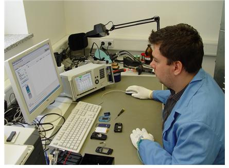

大型维修中心采用不同类型的测试仪支持不同检测任务,例如,利用小型合格/不合格检测仪进行呼入和呼出检查,多功能RF测试仪支持深入检测和电路修正。
Aeroflex推出的2201 ProLock为这种经济的3G测试系统奠定了基础。公司与领先手机供应商合作,确保测试系统始终满足未来需求。一级维修中心采用4403手机测试仪取代2201,即可在维修环节中增加调校功能。这种系统已被手机供应商公认为2G和3G手机维修的独特检测解决方案。
图3: 采用Aeroflex公司3G手机维修检测系统可在本地完成小修并进行验证
