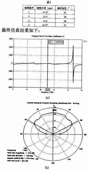

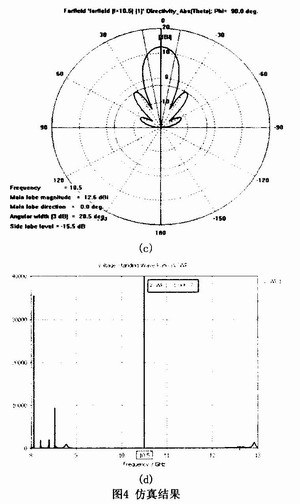

  仿真中将缝长l和倾角β设置成变量,l的初始值取λ/2,利用CST的参数扫描功能,对缝隙长度和倾角进行扫描。通过设置合理的步长,能够加快扫描进度,减少计算时间。由于本设计采用的是同轴线中心馈电,需要考虑阻抗匹配的问题,否则会在与波导的连接处产生反射,影响天线的性能。根据λ/4阻抗变换的原理,在仿真中通过改变同轴线内导体探针的长度来进行匹配,观察端口模式当同轴线输入阻抗为50 Ω时即认为达到了所需的效果,经过仿真得到同轴线内导体探针长度为8.5mm。并在此基础上仿真得到缝隙的参数如下:
从仿真结果中可以很明显看出,中心频率处驻波比达到了非常理想的效果,在驻波比为2以下的带宽大约为400MHz,其结果符合设计要求;其H面方向图(即天线架装后的水平方向图)波束宽度达到了宽角度探测的要求;E面方向图也达到了指标要求,不足之处在于其副瓣电平还不是非常理想,这主要是由于为了满足波束宽度的需要而采用缝隙数较少的缘故,但其损失在可接受的范围内。
