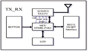

无线射频收发系统的结构框图如图1所示,由STM8L151K2单片机控制SX1231实现无线数据的收发。发送模块中的STM8L151K2将数据传送给SX1231,然后SX1231对数据进行包格式处理,包括增加前导码、同步字、CRC校验码,如果需要也可以对数据进行加密处理。最后数据包经天线发送给接收模块。接收模块对接收到的射频信号放大、解调、解包之后,再将数据送给主控制器STM8L151K2进行相应的处理,如送显示屏或PC数据处理中心等。该系统包括按键和液晶显示屏等人机交互界面,以及RS232接口,这实现了与PC的通信功能。
图1 系统方框图
系统硬件设计
主控芯片选用ST公司推出的单片机STM8L151K2。STM8L151K2有1K bytes的RAM和8K bytes的Flash以及256bytes的EEPROM,片上集成了包括串口、SPI、I2C、ADC、触摸屏控制功能等外围模块接口,完全满足本系统对微控制器的要求;有多种电源管理模式(如等待模式、低功耗运行模式、低功耗等待模式等)。
STM8L151K2可以通过SPI接口对SX1231的内部寄存器进行读写操作,灵活配置各项参数。通过4线SPI接口完成对SX1231的初始化配置、读写数据、访问FIFO等操作,使SX1231正常工作在发射、接收模式,完成数据在空中的传播。

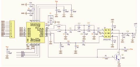

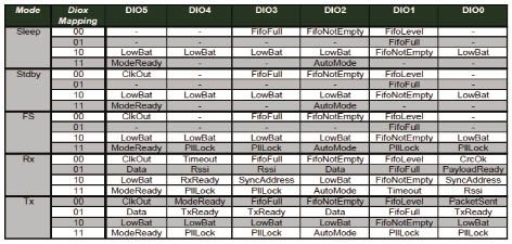

SX1231是15脚~18脚的标准的SPI接口,DIO0~DIO5可以通过内部寄存器来配置成不同的中断信号。映射关系如表1所示,这样可以很方便地获取SX1231的工作状态。如果需要了解FIFO满、FIFO不是完全空,工作模式Ready,有效的数据包发送或接收、电池电压低、RSSI、PLL锁定等状态,都可以配置寄存器来把这些信号映射到DIO PIN,然后单片机STM8L151K2通过检测这些DIO PIN的电平来获得或者主动通知MCU某个状态发生。可用19脚(RXTX)控制射频收发开关以进行发射通路和接收通路的切换,高电平时为发射状态。图2中采用UPG2214TB射频开关,V1和V2分别为开关的控制脚。由于SX1231只有一个控制脚,因此增加一个三极管反相器就完成了开关的控制。21脚(RFIO)是发射和接收共用的PIN,但是该PIN的最高输出功率为13dBm。如果需要输出更高的功率(17dBm或20dBm),就必须把发射接至23脚(PABOOST),这时21脚(RFIO)只当作接收PIN。
图2 硬件设计原理图
SX1231接收端的输入阻抗可设置成50Ω和200Ω,通常设成200Ω,此时同一匹配值在全频段仍可获得很好的灵敏度。

表1 DIO PIN 与信号的映射关系表

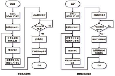

无线发送程序流程如图3所示。完成STM8L151K2、SX1231的初始化后,配置寄存器写入相应的初始化RF控制字;然后通过SPI连续写寄存器向TX FIFO内写入需要发送的数据;再切换到发射模式。当数据发送完后,PacketSent寄存器置1,同时映射的DIO PIN会变成高电平通知MCU数据包发送完成。然后写数据到FIFO,发送,如此循环。直到所有数据发送完成,进入Sleep模式。
图3 数据收发流程图
数据接收程序
程序完成STM8L151K2、SX1231的初始化后,配置寄存器写入相应的初始化RF控制字,把SX1231配置为接收状态。检测PayloadReady为高电平时,表明已经收到数据,然后MCU从FIFO中读取数据,并进行处理。如此循环直至完成接收。

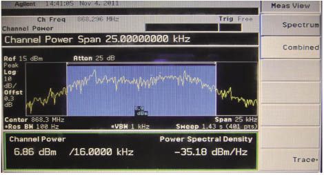

发射功率
从图4中可以看到,发射功率为6.86dBm。低于5mW(7dBm)的规范要求。

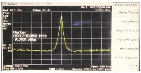

载波频率容限:100x10-6
从图5中可以看出,设置为868.3MHz输出,实际测量的频率为868.2960MHz,则频率偏差为((868.30-868.296)MHz/868MHz)=4.6×10-6,小于规定的载波频率容限100×10-6。

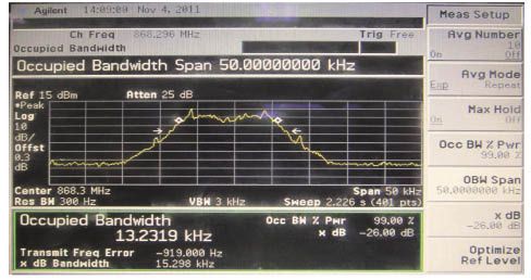

图6 信道间隔和占用带宽
图7 邻信道功率

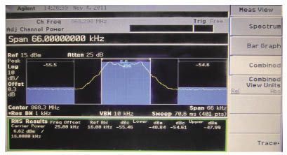

信道间隔和占用带宽
对于25kHz的信道间隔,允许的占用带宽为8.5kHz~16kHz之间。从图6的结果中可以看到,占有99%的能量的占用带宽为14.7247kHz,小于16kHz。
邻信道功率
在载波25kHz频率偏移处的功率须小于载波功率40dB。
