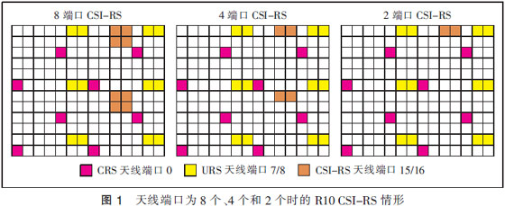

虽然引入CSI-RS的主要驱动力是对eNodeB处8根发射天线的支持,但是也为其他天线配置定义了CSI-RS模式。总体而言,规范非常明智,可以对CSI-RS和CRS进行独立配置。在图1中,分别描述了8个、4个和2个发射天线端口时的R10 CSI-RS情形。CSI-RS模式具有嵌套特性——针对少数天线端口的模式是针对大量天线端口模式的子集。除了图1中的模式,还支持其他可能的配置,且定义了针对正常和扩展循环前缀的独立CSI-RS配置。对于帧结构类型1和2来说,不同模式也是可用的——也就是说,对于FDD和TDD来说,TDD中存在着细微变化,即与天线端口5的碰撞可以避免。CSI-RS的另一个主要区别也是高重用因子,例如在2个天线端口的情形中,重用因子为20。相比之下,在2个天线端口的情形中,CRS重用因子为3。较高的重用因子使得网络规划更加容易,且从CSI-RS到CSI-RS的碰撞在很大程度上可以避免,这在局部网络负载情形中是非常有益的。

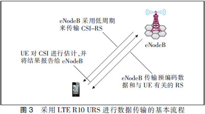

采用CSI-RS的系统操作基本原理如图3所示。终端基于CSI-RS来对CSI进行估计,并将CSI反馈传输给eNodeB,而eNodeB反过来可以在为数据选择预编码器和调制与编码方案(MCS)用CSI。数据可以和与用户有关(专用)的解调参考符号(URS,也称为DM-RS)一同传输,与数据一样,对同一物理资源块进行扩展。相同的传输预编码可用于数据层及相关的DM-RS端口。与LTE R8中的情形相反,它考虑了eNodeB使用任何预编码的情况,因为使用的预编码对于终端来说仍然是透明的,且不需要传输给用户。

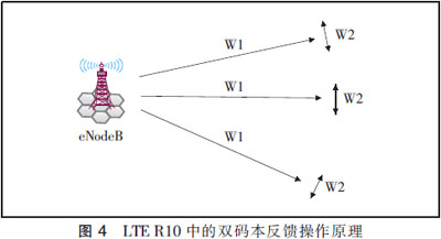

利用这些事实,通过将长期和短期CSI构件分离开来,可以实现高效的反馈信令压缩,且辅以目标场景中非常具有竞争力的性能。这将导致3GPP在LTE R10 CSI反馈中采用双码本结构,以支持使用8根发射天线的下行链路MIMO。主要原理是子带的预编码器W是由2个矩阵构成的,这2个矩阵属于2个不同的码本:W1针对长期宽带信道特性,而W2适用于短期频率选择性CSI。由此形成的每个子带预编码器W是由2个矩阵W1和W2相乘得到的,即W=W1×W2。其原理如图4所示。考虑到最低上行链路信令开销,W1和W2的反馈速率可能是不同的。码本元素本身是基于固定波束族(GoB)构件的。众所周知,这些构件能够为MU-MIMO提供良好性能,而对于SU-MIMO来说,通过支持子带级的波束选择,可以维持频率选择性预编码。对于8×8下行链路单用户MIMO来说,当考虑使用8个空间层时,对于较低传输等级(即第1-2级,一定程度上也适用于第3-4级)来说,双码本概念就具有较大的吸引力,这取决于空间相关性。
图4示出的是LTE R10中的双码本反馈操作原理。预编码器由W1和W2 2个部分构成:W1针对长期/宽带信道特性,W2提供了深度完善方案以及关于信道的短期/窄带性能的信息。

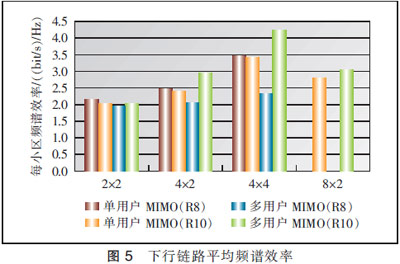

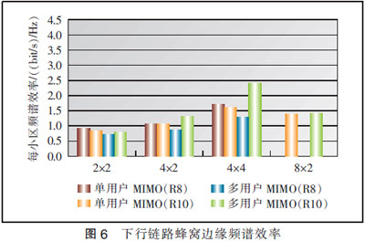

图5给出了下行链路平均频谱效率。假定eNodeB处使用的是均匀线性阵列,与采用2×2天线配置的R8相比,采用4×2天线配置的R10 MU-MIMO能够将容量提高40%。与R8相比,采用4×4天线配置的MU-MIMO能够将容量提高100%。使用4根发射天线的交叉极化阵列,增益数值略有减小。MU-MIMO对蜂窝边缘数据速率的好处甚至要高于对平均数据速率的好处,如图6所示:与采用2×2天线配置的R8相比,4×4天线配置能够将蜂窝边缘数据速率提高150%。但是,需要注意的是,蜂窝边缘吞吐量、峰值吞吐量和平均吞吐量数值可能会相互折衷,这取决于调度和多用户配对策略。已经证实,通过在第二空间层采用比例公平频域调度,选择保持公平性会导致覆盖性能显著提高。另一方面,选择针对第二个用户的频域调度的最大C/I类型将会提升峰值吞吐量,从而以牺牲覆盖范围为代价,提高了平均吞吐量增益。

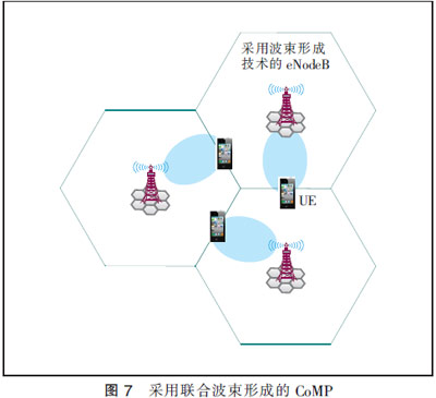

(a)联合调度/波束形成,在这种方案中,实际传输仅来自于单个蜂窝/扇区,且性能优势是通过与其他蜂窝进行协同得到的。在协同波束形成的情形中,目标是采用某种方式来引导在重叠时间/频率资源调度的波束。在这种方式中,能够进行数据传输,且可以避免空域内的干扰,如图7所示。此处面临的挑战与精确环境信息的可用性有关,该信息支持eNodeB处的智能决策。
