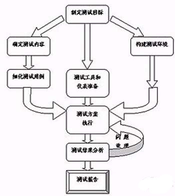

  无线网络关键性能指标测试应遵循客观科学的原则,由制订测试目标、确定测试内容、细化测试用例、构建测试环境、准备测试工具和仪表、执行测试方案、分析测试结果、问题重现定位、完成测试报告等多个环节共同组成。整体流程如图1所示。

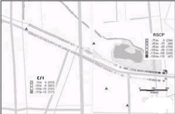

  通常,P-CCPCH广播信道的覆盖情况只需要考察测试路线下行的P-CCPCH RSCP(接收信号码域功率)、P-CCPCH C/I(载波干扰比)即可。而在考察业务信道的覆盖时,需要对上下行这两部分数据按照对应的时间或系统帧号(SFN)进行合并,得到同一个地点的上下行信道的综合信息。根据这些信息,可以形成以距基站的距离为横坐标,各无线参数为纵座标的曲线图,以及更为直观的以电子地图为背景的MapInfo格式的测试结果图,见图2。
  在得到上述测试结果图后,可以根据小区边界及受限情况的判定准则,得到每种业务和每种条件下的小区覆盖边界,同时根据图形给出的信息,得出覆盖受限的原因。根据路径损耗的变化,可以得到在测试路线上,各采样点的无线信号的实时变化情况,一方面可以对测试结果作辅助分析,另一方面,也可以结合小区中道路和地面环境对网络现有覆盖的质量进行一定程度的评估。

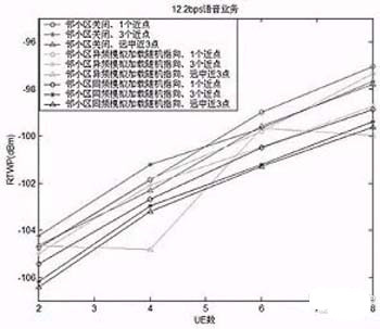

  和覆盖测试不同,对于容量测试来说,需要随着终端数量的增加,阶段性地实时记录测试终端和系统测试的关键数据。
  (1)路测终端侧:记录UE的发射功率(Transmitted Power)、下行业务信道的BLER(误块率)值、下行业务信道的RSCP、下行时隙的ISCP(干扰信号码域功率)等。
  (2)系统侧:在记录测试终端参数的同时,需要记录测试过程中的基站发射功率、RTWP(宽带接收总功率)、下行业务信道的TCP(码域发射功率:Transmitted Code Power)、上行业务信道的RSCP及BLER等。
  以话音的容量测试为例,通常会选择每个时隙的用户数达到2、4、6、8时分别记录上述参数,并把上面的两部分数据进行合并,得到相同用户数量下的上下行信道的综合信息。根据这些信息,可以形成以用户的数量为横坐标,各无线参数为纵座标的曲线图,见图3。
  在得到上述曲线图后,可以根据小区容量及受限情况的判定准则,得到每种业务和每种条件下的小区最大用户数,根据基站和终端的发射功率变化,分析容量受限的原因。同时根据随用户数量增加各无线信号指标所发生的变化,分析终端和基站的发射功率的变化,研究基站接收机的底噪抬升,从而发现对小区容量产生影响的主要因素。
  在得到每个单独测试例的测试结果之后,可以将这些测试结果放在一起进行对比、分析,得到相同业务在不同网络条件下的容量结果对比。其中需要着重关注的是在受到多种组网或加载方式的影响下,同一种业务的容量会有怎样的变化。通常以邻小区关闭条件下的容量作为参照,比较其他加载条件下的容量,分析容量变化的原因,从而能够根据具体组网的方案,确定合适的小区容量规划。
