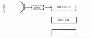

以HP8593频谱分析仪为主体的HP8593微波电磁环境测试系统(如图1所示),由宽频带标准喇叭天线、高频衰减器、微波低噪声放大器、微波低损耗电缆、HP8593E频谱分析仪和便携式计算机等设备组成,能够完成1 GHz~18 GHz频段的电磁环境监测工作。

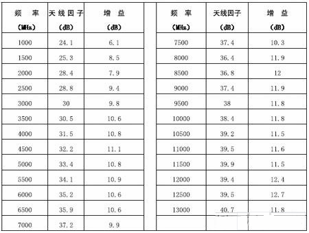

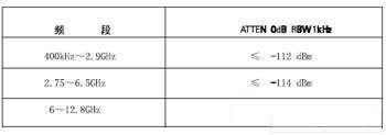

依据表1中的“DH30010T2宽带双脊喇叭天线技术指标”可计算出其他频段的Pr,表2为HP8593E频谱分析仪的平均噪声电平。
以上论证说明,该测试系统灵敏度高于工作在拟测微波频段的雷达和微波等接收设备的灵敏度,即可满足相关测试要求。
表1 DH30010T2宽带双脊喇叭天线技术指标
表2 HP8593E频谱分析仪的平均噪声电平

用万用表测量电源电压,要求电压为交流220±10V,若用柴油机发电要连接稳压电源。如图1所示,先不加低噪声放大器连接各测试设备,天线高于测试点地面1.5米以上,相关仪表接地。

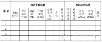

为避免非线性失真,先不加低噪声放大器。运行HP8593自动监测软件,设置测试频段的中心频率、扫频宽度和分辨率带宽,设置频谱分析仪为最大保持方式,将喇叭天线俯仰角放在0°,分别采取水平和垂直两种极化方式按顺时针方向缓慢转动进行扫描测试,发现信号则停止转动,调整扫频宽度和分辨率带宽至最佳(能够分辨信号为止),记录信号电平、占用带宽和方位以及信号特征(同时记录保存瞬时频谱图和最大保持频谱图的时间),可参考《微波频段电磁环境测试记录表》(见表4)。
表4 《微波频段电磁环境测试记录表》

对一些信号强度较弱的测试点或在一些重要测试频段,可通过加接低噪声放大器来提高测试系统灵敏度。先将频谱分析仪关闭,按图1所示连接低噪声放大器,然后打开频谱分析仪,并按步骤(4)进行测试。此外,鉴于加接低噪声放大器后测试系统变得更加灵敏,必要时需对接收测试信号进行真实性判定。本文提供两个真假信号识别方法,方法一:对测试信号明显高于背景噪声(通常为30dB以上)的情况,若去掉低噪声放大器,被测试信号消失,则判定其为假信号。方法二:在低噪声放大器前端加接10dB衰减器,若原被测试信号幅值下降远大于10dB,则判定为假信号。

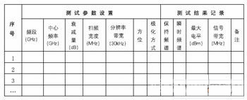

背景噪声测试可结合步骤(4)和步骤(5)进行。但鉴于测试结果的一致性和可比性要求,应统一背景噪声测试的分辨率带宽(RBW为30kHz)。对于背景噪声的取值,应在要求频段内无测试信号位置处读取瞬时电平值,并记录背景噪声电平至《微波频段电磁背景噪声测试记录表》(如表5所示)。
表5 《微波频段电磁背景噪声测试记录表》

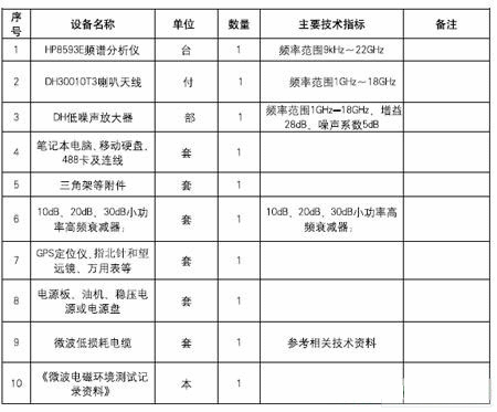

(3)微波电磁环境测试设备清单(见表7)
表7 微波电磁环境测试设备清单
