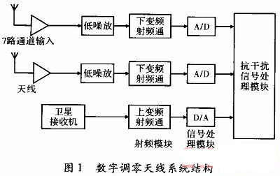

GPS抗干扰系统如采用数字调零天线,按信号输出形式分为射频输出和中频输出两种设计方案。由于当前大量投入使用的普通GPS卫星接收机未到淘汰年限,并且没有抗干扰功能。如果采用射频输出的抗干扰调零天线方案,可以在保持原有接收机结构条件下,仅替换射频端就可以实现接收机的抗干扰功能,具有较高的经济效益;而最新开发的GPS接收机多采用数字调零中频输出方案,这种方案结构简单,实现难度低,质量稳定可靠。文中GPS抗干扰系统采用数字调零天线射频输出的方案,而中频输出方案则可通过修改射频输出方案来实现。
GPS数字调零天线主要包括射频模块和信号处理模块。射频模块负责信号的放大和频率转换以及接口一致性,其中在射频通道中包括上变频射频通道和下变频射频通道,下变频部分是把输入的L1频率信号变频到14MHz中频,而上变频部分是把中频信号变频到L1频率上去;信号处理模块负责实现抗干扰调零算法及数据传输。

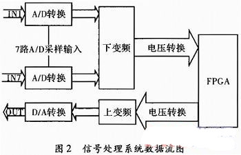

在信号处理系统硬件设计之前,需要明确信号处理系统的数据流向,首先由7路中频模拟信号进入信号处理系统,通过采样把模拟信号转换成数字信号,然后经过下变频芯片把中频信号变为基带信号,电平转换后送给FPGA实现抗干扰调零算法,最后由FPGA发出信号经过电平转换和上变频,通过数模转换变成中频模拟信号送给射频模块。

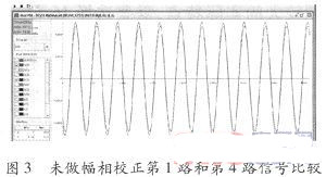

以上是信号处理系统硬件的详细设计过程,为验证信号处理模块硬件能够正常工作,首先用数字信号发生器给7路A/D加上频率16MHz,峰峰值1V,偏置为0.5V的正弦波,7路正弦波经过A/D采样,经下变频到达FPGA模块,再使用Xilinx公司提供的ChipScope观察7路信号的波形。图3和图4为其中两路使用ChipScope在FPGA中观察到的波形。

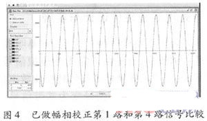

由图像观察可知,两路信号在幅值和相位上大体一致。信号之间的不同步是由于电路板固有因素造成,如布线、芯片之间的差异等。因为算法对数据同步有严格要求,所以对这两路信号做幅相校正。
做幅相校正后,两路信号完全重合,满足算法对数据同步的要求。同样,其余几路经过测试,与这两路情况相同。从而验证了从A/D模块到FPGA模块在硬件上满足设计要求。在FPCA中把任一路信号直通给上变频芯片,然后由D/A模块输出,用示波器观察会发现一个频率为16MHz的正弦波。这就验证了FGPA到D/A模块在硬件上也是满足设计要求的。
