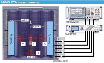

双通道测量法是一种检验MIMO设备OTA性能直接有效的方法。距离UE相同距离处,放置两支双极化、入射角可转动的测试天线,分别发射不同的MIMO下行信号。各种方位角和极化方式的组合,便可得到UE天线的总体特征。如图1所示,OTA暗室内包含4个角度定位装置:角定位器,两支测试天线:ANTDL1,ANTDL2,呈10°(模拟乡村)或90°夹角分布(模拟城市);以及一支通信天线:ANTUL;此外,暗室边还有一个射频接入板可允许5路射频通道连接到暗室内的天线;外部设备包括基站模拟器(R&SCMW500)和一个开关矩阵(R&SOSP130)。

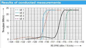

图2显示了4个不同的LTE调制解调器的传导测量结果。测试采用下行2×2MIMO的开环空分复用,16QAM调制,数据吞吐量与绝对下行功率的函数曲线如图所示。此时是采用两根射频线缆连接BSE到UE的天线端口,得到的结果提供了此传输机制和BSE设置下的灵敏度性能参考值。由于两路接收没有耦合,因此此时达到最大的空间分极。也就是说,MIMO的吞吐量测试在传导模式时具有最好的灵敏度,此时的接收性能只取决于UE接收机的性能。
图2 传导测试模式,数据吞吐量与绝对下行功率的函数
由图2可见。UE2和UE4具有最好的接收灵敏度。UE1的灵敏度差了大约4dB。UE1,UE2,UE3工作在频带7(2.6GHz)。UE4工作在频带20(800MHz)。
