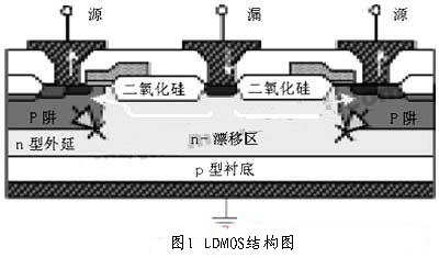

  LDMOS由于更容易与CMOS工艺兼容而被广泛采用。LDMOS器件结构如图1所示,LDMOS是一种双扩散结构的功率器件。这项技术是在相同的源/漏区域注入两次,一次注入浓度较大(典型注入剂量 1015cm-2)的砷(As),另一次注入浓度较小(典型剂量1013cm-2)的硼(B)。注入之后再进行一个高温推进过程,由于硼扩散比砷快,所以在栅极边界下会沿着横向扩散更远(图中P阱),形成一个有浓度梯度的沟道,它的沟道长度由这两次横向扩散的距离之差决定。为了增加击穿电压,在有源区和漏区之间有一个漂移区。LDMOS中的漂移区是该类器件设计的关键,漂移区的杂质浓度比较低,因此,当LDMOS 接高压时,漂移区由于是高阻,能够承受更高的电压。图1所示LDMOS的多晶扩展到漂移区的场氧上面,充当场极板,会弱化漂移区的表面电场,有利于提高击穿电压。场极板的作用大小与场极板的长度密切相关。要使场极板能充分发挥作用,一要设计好SiO2层的厚度,二要设计好场极板的长度。
  LDMOS制造工艺结合了BPT和砷化镓工艺。与标准MOS工艺不同的是,在器件封装上,LDMOS没有采用BeO氧化铍隔离层,而是直接硬接在衬底上,导热性能得到改善,提高了器件的耐高温性,大大延长了器件寿命。由于LDMOS管的负温效应,其漏电流在受热时自动均流,而不会象双极型管的正温度效应在收集极电流局部形成热点,从而管子不易损坏。所以LDMOS管大大加强了负载失配和过激励的承受能力。同样由于LDMOS管的自动均流作用,其输入-输出特性曲线在1dB 压缩点(大信号运用的饱和区段)下弯较缓,所以动态范围变宽,有利于模拟和数字电视射频信号放大。LDMOS在小信号放大时近似线性,几乎没有交调失真,很大程度简化了校正电路。MOS器件的直流栅极电流几乎为零,偏置电路简单,无需复杂的带正温度补偿的有源低阻抗偏置电路。
  对LDMOS而言,外延层的厚度、掺杂浓度、漂移区的长度是其最重要的特性参数。我们可以通过增加漂移区的长度以提高击穿电压,但是这会增加芯片面积和导通电阻。高压DMOS器件耐压和导通电阻取决于外延层的浓度、厚度及漂移区长度的折中选择。因为耐压和导通阻抗对于外延层的浓度和厚度的要求是矛盾的。高的击穿电压要求厚的轻掺杂外延层和长的漂移区,而低的导通电阻则要求薄的重掺杂外延层和短的漂移区,因此必须选择最佳外延参数和漂移区长度,以便在满足一定的源漏击穿电压的前提下,得到最小的导通电阻。
