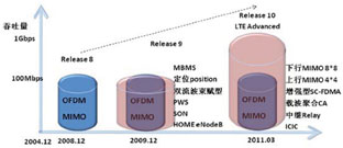

早在2004年,国际标准化组织3GPP启动了其长期演进(LTE)技术的标准化工作。近年来,LTE的国际标准推进迅速(见图1)。
图1 3GPP LTE技术标准化演进
3GPP LTE Release 8版本以OFDM/MIMO作为基本技术,大量采用了目前移动通信领域最先进的技术和设计理念,并在2008年底完成了Release8的核心规范工作。Release 9版本作为基于Release 8版本的增强型小版本,包括了双流波流赋形,广播/多播(MBSFN),定位技术(Position)方面的增强功能,并在2009年底完成。到Release 10 (LTE-Advanced)阶段,3GPP进一步采用了增强型上行MIMO (上行4*4MIMO)和增强型下行MIMO(下行8*8MIMO)的设计,引入了载波聚合(Carrier Aggregation)技术,中继Relay技术,和小区间干扰协调(ICIC)技术。R10的核心规范在2011年3月冻结。

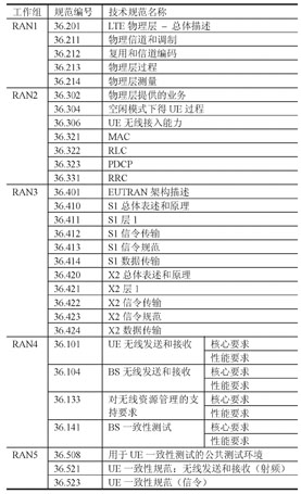

3GPP TSG RAN负责LTE无线接入网的标准化工作,分成五个工作组(RAN1/2/3/4/5)进行。
在TD-LTE规范体系架构中,物理层规范36.2xx,协议层各层规范36.3xx,结构和接口规范36.4xx,属于功能规范,描述网络和终端的行为;射频规范36.1xx属于性能规范,规定了网络和终端的共存、干扰和性能指标;而终端一致性测试规范36.5xx属于实现性规范,主要涉及射频一致性,RRM一致性,协议一致性测试三个部分(见表1),目前FDD和TDD终端一致性测试标准同属一个测试标准。
表1 LTE无线接入网技术规范列表

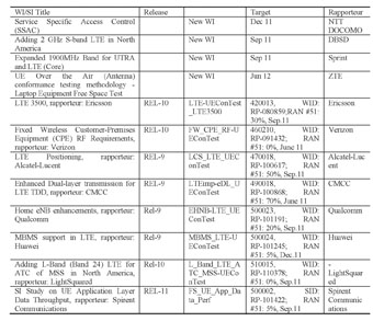

RAN5另一部分工作内容为维护在研项目(Ative Work Item &Study Item),对于TD-LTE来说,这些WI/SI的建立是基于Release 8版本之上的某些特定的技术特性(Feature)提出单独的项目进行独立维护,目前已建立的LTE R8的WI都已基本完成。
在2010年6月的RAN#52全会上,RAN5汇报了目前在研究中的WI&SI,其中涉及LTE的WI&SI如表4所示:例如有不同国家对频谱划分的需要所提出的特定频段的测试需求LTE 3500MHz,L-Band (Band 24)和北美的2GHz S-band;有Release9的技术特性(feature)如LTE Positioning定位,高通公司2010年牵头提出的Home eNB Enhancements,中国移动牵头2010年提出的Enhanced Dual-layer Transmission 的项目,华为公司2010年牵头提出的MBMS Support in LTE项目等等。同时,应GCF的需求,RAN5在2010年由Spirent牵头提出了UE Application Layer Data Throughput的Study Item,用于UMTS和LTE数据吞吐量的性能测试。
表4 RAN5的在研WI/SI列表(截至RAN #52会议)
