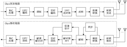

具体而言,Gbps系统使用3.4GHz频段,实际带宽100MHz,移动台采用2发4收的天线,基站采用4发8收的天线,OFDM子载波数为2048子载波,有效为1664子载波。图1是Gbps无线传输系统的算法链路示意图。
图1Gbps无线传输系统算法链路

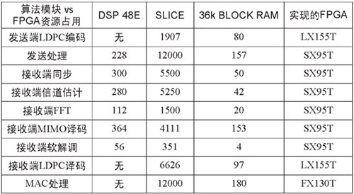

分析Gbps算法链路中各算法的不同实现特点并对运算量以及使用的主要资源进行估计,可以确定所需要使用的FPGA。表1是资源需求估计与FPGA选择的结果,表2是目标FPGA内部资源情况的总结。
表1Gbps无线通信基站系统算法链路对FPGA
