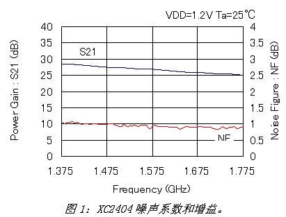

在GPS应用中,通常需要在天线的附近放置LNA(低噪声放大器),这是因为从GPS卫星接收到的GPS信号非常微弱,需要LNA将它放大。要实现这个目的,可以使用一段式LNA(大约15dB)或者两段式LNA(大约27dB)。采用两段式LNA可以增加信号放大的能力,但是同时也会增加噪声系数和功耗。
和大多数使用GaAs、SiGe或SiGe BiCMOS工艺的LNA不同,Torex公司新推出的两段式LNA XC2404采用了0.13um的CMOS工艺,该工艺的优点在于使产品达到了12.0mW(固定偏置时)超低功耗。XC2404的噪声系数只有0.94dB@1.6GHz,因此适用于对噪声敏感的GPS应用。此外,XC2404的增益高达26.5dB,因此该产品集低噪声系数、低功耗多种优点于一身。

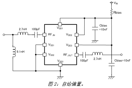

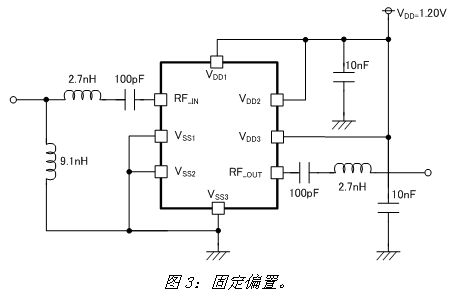

XC2404的工作电压是1.14V~1.26V(1.2V typ,固定偏置时)。当系统有更高的电压如1.8V或2.85V,XC2402在输入端增加1个电阻即可进行自给偏置,以增加使用灵活度。

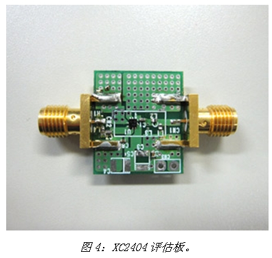

XC2404采用超小型USP-8A01封装,并且输入输出均能以少量的外置零部件就能实现50Ω的匹配,确保在体积狭小的手持GPS设备中使用也能游刃有余。
