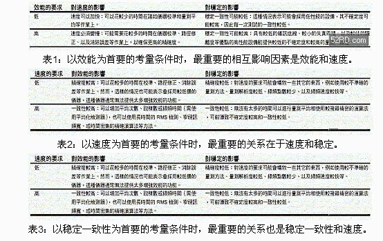

DUT 的测试要求和商业上的考量可以协助您评估效能、速度与稳定之间的相对重要性,一旦您确立了首要的考量条件及其要求的高低程度后,就比较容易理出彼此的关系及其对系统的影响。表1、表2 和表3 分别就两种状况:首要考量条件的要求为高或低,摘要整理了相互间的影响关系。
在表1 和表3 中,稳定与效能之间有一个重要的第二层关系,这是由量测不确定度所串起的一种间接关系。面对不确定度时,有些系统开发人员会设计一个“误差量”(error budget),其大小取决于测试要求与系统不确定度之间的差距。影响不确定度的两大主要因素是绝对准确度(仪器的效能)和量测一致性(稳定)。如果系统中的仪器具有很高的绝对准确度,那么误差量中就有较大的空间可以容忍较低的稳定。如果仪器可以提供一致的结果,那么误差量中也会有较大的空间可以容忍较低的绝对准确度。
