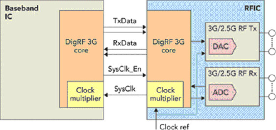

DigRF 3G定义了实现接口所需要的最小信号数;一个基本的手机配置只需要6根线(图1)。RxData/TxData信号在一个分组协议中传送I/Q数据以及控制与状态消息的数字表示。
图1. 基本的DigRF手机配置只需要6根线。

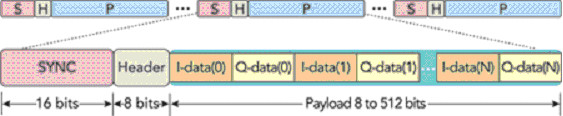

以DigRF信号传输的数据被封装在协议包或称帧内。每个帧都包括三部分:同步(sync),头(header),与有效载荷(payload)(图2)。每个包的开始都有相同的16 bit同步序列,数字接收电路用它对每个帧做实时选通相位的对准。
接下来的8个位是头,它定义有效载荷的作用与内容。头本身由三部分构成:3位表示有效载荷的大小,4位描述LCT(逻辑信道类型),1位表示CTS(清除发送)信号。
图 2. DigRF 3G数据帧开始于一个16 bit同步序列,后面是一个8 bit头和I、Q数据。
不同数据包的有效载荷部分有大小变化,从而产生不同级别的编码开销。LCT定义了有效载荷中包含的内容,以及可分类为控制数据或I/Q数据的内容。CTS允许在RF发射期间,由RF设备控制来自基带的数据流。
帧中余下的N位就包含了要传输的实际数据。例如,在DigRF 3G的非分集模式下,RxData帧将使用数据信道C和256 bit有效载荷,包含8 bit的交替I数据和Q数据。

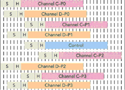

下一个重要的测试挑战是寻找一个能处理多级不确定性数据包传输性能的方式。如图3所示,在DUT的每个RF接收测试期间,测试仪都不知道每个包会在哪个测试循环中传输,包的类型会是什么,或者包的类型是否符合预期(例如,RFIC会生成一个主动的控制状态消息)。
图 3. 由于数据包的不确定性,在一款器件的每次RF接收测试期间,测试仪不知道每个包会在哪个测试循环中传输,包的类型是什么,或者包的类型是否符合预期。
马上能看出,测试程序不能在数字测试模式中采用固定循环周期的选通隔离所需I/Q数据。同样,对同步或头的数字匹配回路不能以DigRF速度,足够快地通过ATE仪器的流水线,仪器也不能完成对头信息的实时识别和决策。
