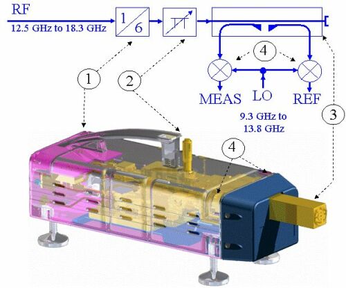

  图1显示了R&S ZVA-Z110内部的CAD结构图和原理框图该变频模块包含用作隔离参考和测量信号的通道源倍频器、可调节波导衰减器、定向耦合器这些参考和测量通道通过谐波混频器进行下变频

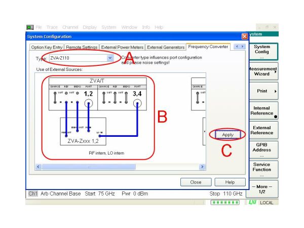

  在图2所示的A、B、C三个区域进行如下测量配置:在A区择变频模块型号,在B区选择电缆连接方式,在C区点击应用按键并连接变频模块到网络分 析仪(见图 3),然后将频率轴调节成75GHz到110GHz(见图2底部)此外,变频模块的所有测量参数会被自动设置(例如射频和本振的倍频系数、最佳功率电 平、复位设置、连接类型WR10,以及定义和选择波导校准套件R&S ZV-WR10)

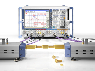

  图3显示了利用混频器的作用R&S ZVA24矢量网络分析仪和两个R&S ZVA-Z110变频模块测量90GHz带通滤波器的全部设置测量具有高抑制特性的滤波器要求很高的动态范围R&S ZVA-Z110变频模块树立了新的动态范围标准,其典型值>110dB,可以轻松满足测量滤波器时的高动态要求这样,用户可以增加测量带宽,如 增加到1kHz,以获得更高的测量速度

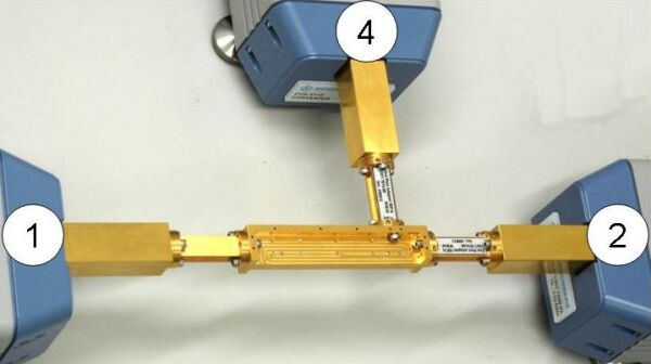

  采用3个变频模块和合适的矢量网络分析仪,连接一次就可以完成一个三端口的耦合器的测量(图4)这可以节约测量时间,并能同时测量所有的3×3S参数,而不需要多次连接和多次的二端口校准采用全3端口的校准取代多次的二端口校准,可以获得更加精确的测量结果
  图4:三端口测量只需三个变频模块
  2.测量设置
  R&S ZVT20可以使用高达4个变频模块,而不需要外部信号源这种解决方案非常紧凑,不需要额外硬件,并提供很高的测量速度在上文提到的三端口应用中,只 需三个变频模块R&S ZVT20的测量端口5和6为变频模块提供本振信号如果混频器设置需要,还可以利用外部Wilkinson功分器将本振信号分配给所有的变频模块

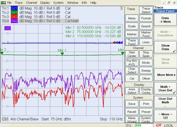

  图5所示的测量结果是采用1kHz测量带宽而得到的曲线Trc1为插入损耗,曲线Trc2为耦合度损耗,曲线Trc3为隔离度,曲线Trc4为通过Trc3和Trc2运算得到的混频器模块方向性系数
