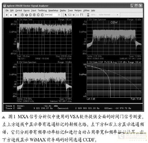

  对于现代信号分析应用来说,新型Agilent MXA信号分析仪是众多可选方案的基础。这款新型信号分析仪可以配置成传统的频谱分析仪,具有射频工程师期待的易用性和频谱分析仪应该具有的全部性能。对于需要全方位矢量信号分析的应用来说,MXA信号分析仪的用户通过选装内置的Agilent89600矢量信号分析软件将其立刻转变成为一台矢量信号分析仪。该应用提供了完整的矢量分析能力,包括对频谱、占用带宽、CCDF和信号功率进行灵活的时间选通测量(见图1)。

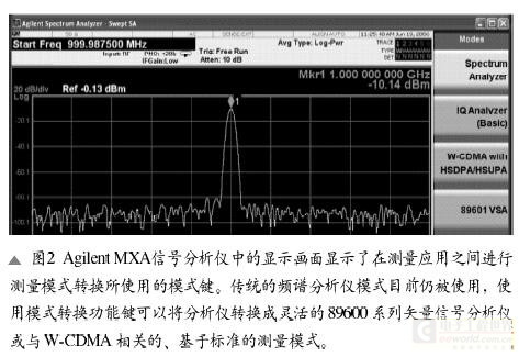

  对于基于标准的数字调制应用(例如W-CDMA或WiMAX-mobile OFDMA)中的设计验证等任务,Agilent MXA提供了内置的测量应用。这些基于标准的测量功能使用户可以轻松设置和测量该标准中重要的指标参数,是89600 VSA软件全面矢量信号分析的一种更简单的替代方案。这些快速、简单的模式(或应用)更改使工程师可以优化测量功能并轻松使用。它还使他们能够快速配置信号分析仪,以满足可能遇到的信号分析的要求。图2显示了用于在测量模式之间转换的MXA信号分析仪的显示画面。
